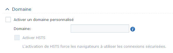

Sinon je constate que tout ce qui concerne la section Domaine n'est pas remplie, cela pourrait provenir de là ?
(Réseau/Parametre de DSM/Domaine)
il y a 4 minutes, Diabolomagic a dit :

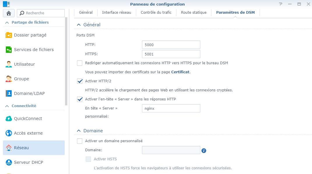

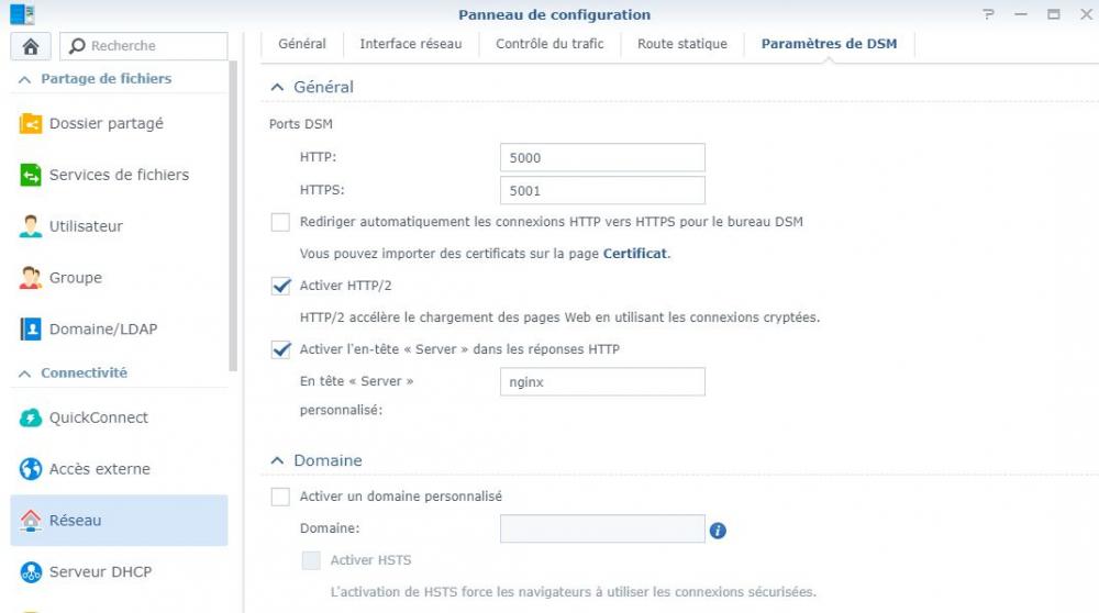

@Diabolomagic
Dans ta dernière copie d'écran, les champs HTTP et HTTPS doivent être impérativement renseigné avec les ports que doit utiliser le NAS. Par défaut c'est respectivement 5000 et 5001.
avec "nas.ndd.tld" de renseigné pour les champs "Activer un domaine personnalisé/Domaine" et "Nom'hôte ou IP statique".
ATTENTION toutefois, dans le reverse proxy il ne faut pas faire de redirection avec l'URL "nas.ndd.tld". Pour accéder au NAS via le reverse proxy il faut utiliser une autre URL par exemple "dsm.ndd.tld".
C'est une nuance qui a son importance !!!
