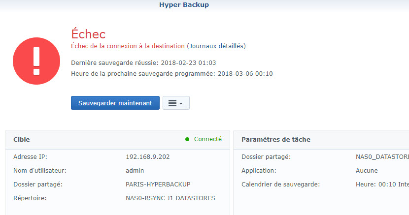

A la fin de la ligne Échec de la connexion à la destination, il est marqué journaux détaillés, ce n'est pas cliquable ?
