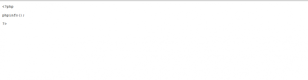

Voila ce qui s'affiche ( le code s'affiche sans s'executer )
Vous parlez plus haut de wamp.
J'en déduis que vous développez sous Windows puis transférez les fichiers sur le NAS.
Vous devriez vérifier le type d'encodage de vos fichiers.
Si vous avez accès en ssh au NAS, essayez la commande dos2unix sur le fichier qui pose problème.
