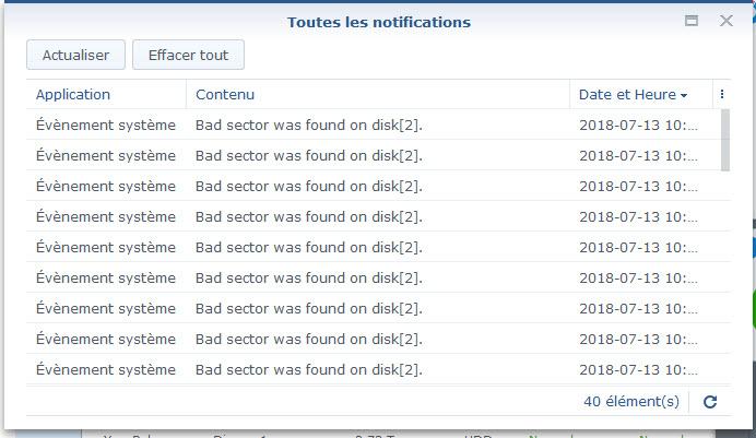

je revient vers vous car j'en est vraiment marre mon hdd WD à planté sur mon nas c'est le 2ème le premier hdd avait été remplacée en mars suite à la même panne " Bad sector was found on disk[2]" il se met en jbod et me signale que le système à planté, je commence à croire que le ds plante tous mes hdd car la panne précédente était survenue durant un long transfert de données de films (environs 1.5T) .

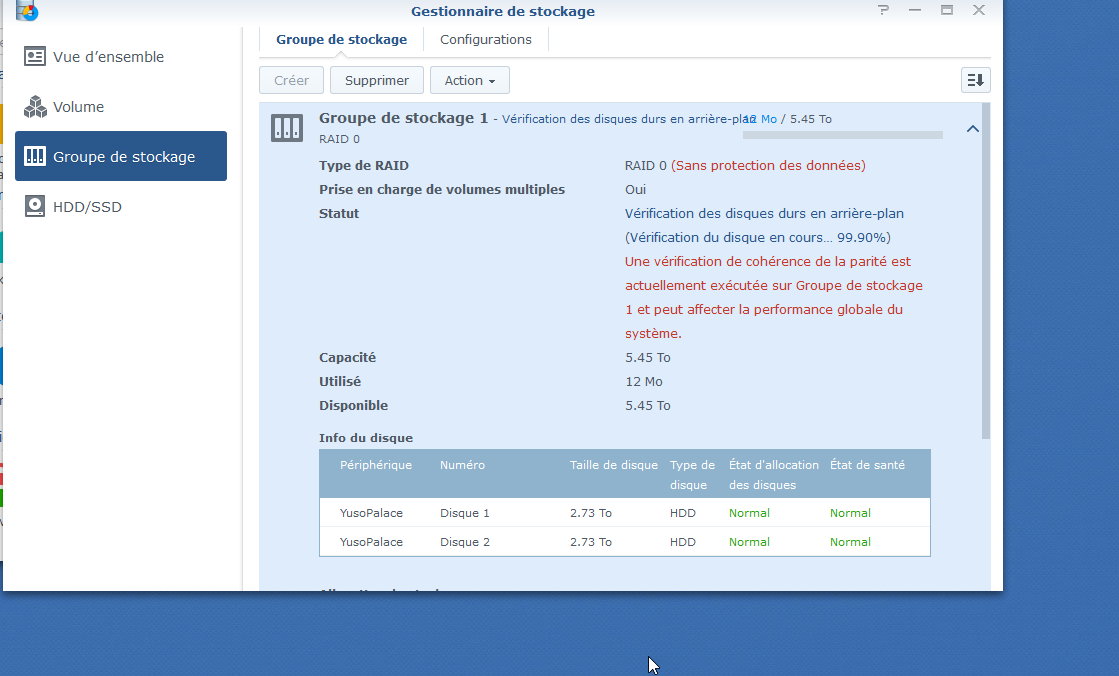

Plusieurs remarques.
Déjà tu es e n Raid0 et don pas en Jbod ce qui n 'est pas la même chose mais au final donne la même chose.
Donc quand tu as un disque qui a un probleme il doit te dire qu'il est en panne dans le meilleur des cas sinon tu as perdu une partie de tes données.
Ensuite prendre des Disque de 3To pour faire du Raid0 c'est un peu du suicide, il faut savoir que les disque de 3to toutes marques confondu actuellement c'est ceux qui sont le plus en pannes.
Pourquoi on sait pas même si on a des pistes.
Pour résoudre ton problème en partie tu peux crée deux volumes distinct ce qui donne au final le même montre de stockage par contre il te faudra repartir les données différemment.
Dans tous les cs il n'est pas conseillé de faire du raid0 ou du jbod.
Pour info quand tu as plusieurs volumes tu peux choisir l’emplacement des dossier partager : Panneau de configuration\ Dossier partager , sélection du dossier puis gérer.
il est conseiller aussi de faire un test smart léger une fois par mois pour suivre l’évolution des disques.

j'ai toujours mis mes hdd en RAID 0 pour essayer de stocker le maximum (c'est peut-être une erreur de ma part) c'est normal que tu ne vois pas qu'il est en jbod car entretemps j'ai tout formaté...
Hier il était marqué panne et 2 temoins de mon ds214 était orange..

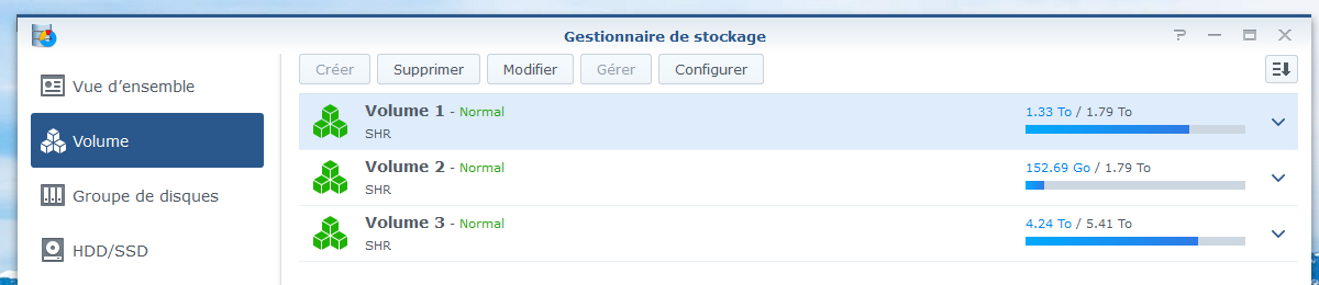

Je ne comprends pas quand tu dis de faire 2 volumes distinct, si j'ai bien compris j'aurais 2x 3t? et quelles capacités de hdd conseilles tu
merci
il y a 7 minutes, Yusoben a dit :
ce que je dis tu vas dans volume et tu fait créer puis tu choisis un des deux disque ensuite SHR .Pour avoir un truc comme ça au final (du moins dans ton cas tu peux pas avoir 3 volumes vue que tu as n'as qu'un deux baies et sans SHR)
Sans etre méchant c'est pas en changeant de nas que cela va résoudre le probleme sur le ou les disque dur.
Déjà tu as un disque dur qui est mort faut le changer pas le choix. cf ta capture plus haut.
