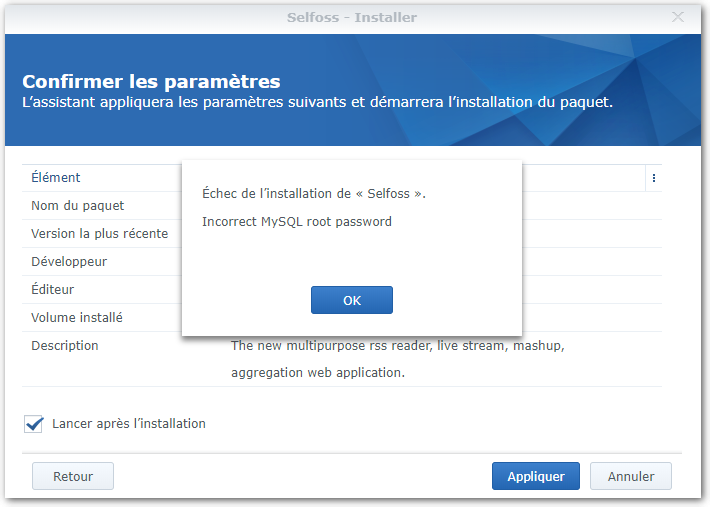

Je ne parviens pas à installer Selfoss, ça plante avec l'erreur suivante:
et pourtant je n'ai aucun doute sur le mot de passe root MariadDB je peux me connecter sur mon phpmyadmin sans problème
Si quelqu'un à une piste

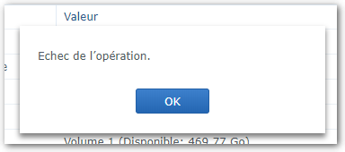

Ah ok, et de toutes façon la tentative de cohabitation  se solde par un:

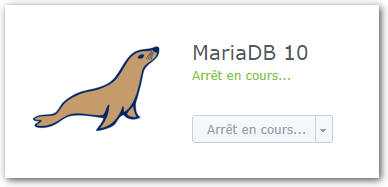

De mon coté depuis ma tentative d'installation de la version 10 tout à l'heure, je me retrouve dans cet état:
Ca craint
