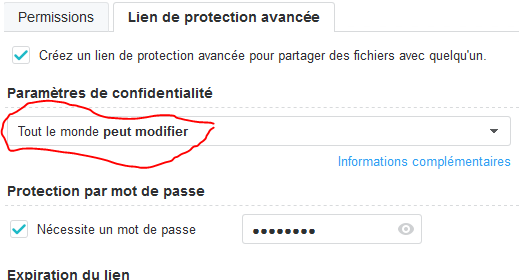

J'utilise la configuration suivante : "Lien de protection pavancée"

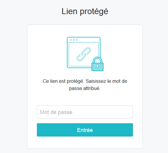

Quand je me connecte sur : .../d/s/436033636687422546/tKuXM5igwFZrk_nQilnfnwFKrDLwtWQg-UyQgRGAaDQY_
J'obtiens comme réponse:
Pouvez-vous me dire ce qui cloche ??

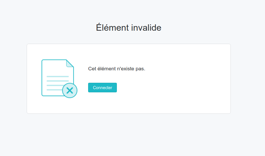

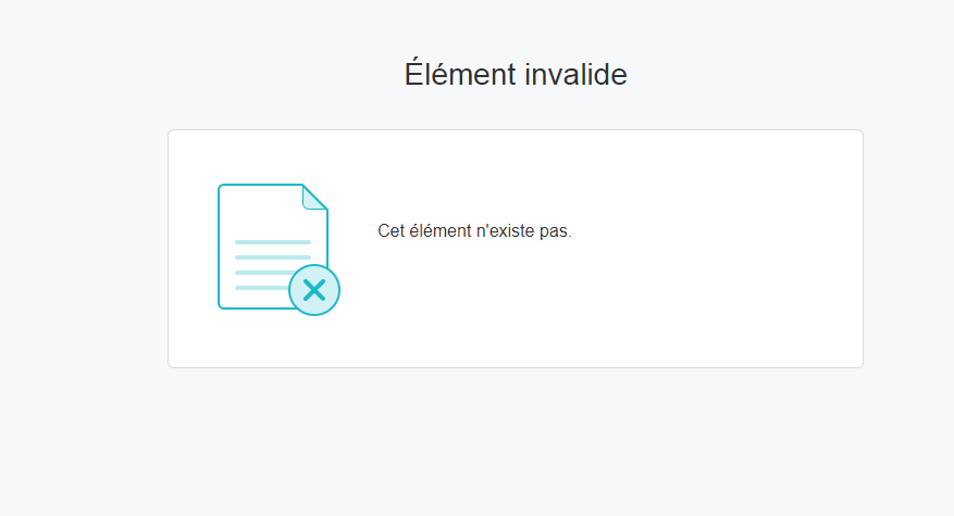

Pour ma part, j'ai toujours le message "Element Invalide" au niveau de mon navigateur,

je viens de cliquer sur ton lien et il me met:
'Élément invalide"
"cet élément n'existe pas"

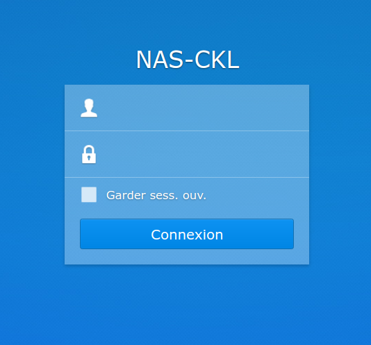

Si je fais "connecter" j'ai la page de login du dsm.

Essai  fait sur Chrome et Firefox.
Ce qui est étonnant est que quelque soit le navigateur, je n'ai déjà pas le même résultat que toi.
En ce qui me concerne, je ne vois pas de connect

Par contre je n'arrive toujours pas à y déposer des fichiers.
L'objectif étant de donner accès à un utilisateur externe au DSM, à un répertoire, afin que celui-ci puisse y déposer des photos.
Est-ce que vous arriver à déposer des fichiers ?
J'ai bien mis:
Modifié par ckl6767
Je n'ai pas vu d'option qui permettre cela par contre donc je dirais que ce n'est pas possible contrairement à File Station.

Ce qui est déroutant c'est que Synology Drive fait bien une distinction entre:
  • Tout le monde peut afficher
  • Tout le monde peut modifier
Dans le cas, "modifier", on s'attend donc à pouvoir déposer des fichiers. Pour moi c'est un BUG que je vais signaler à Synology.
Dommage qu'il faille passer par File Station, et donner des droits spécifiques en  accès en Ecriture à "Tous" les utilisateurs  sur un répertoire donné
En effet, Je ne vois pas ou donner l'accès en écriture sur le lien à partager.
En conclusion: pour "Drive" c'est résolu pour l'accès, mais pas pour la dépose de fichier 😞
