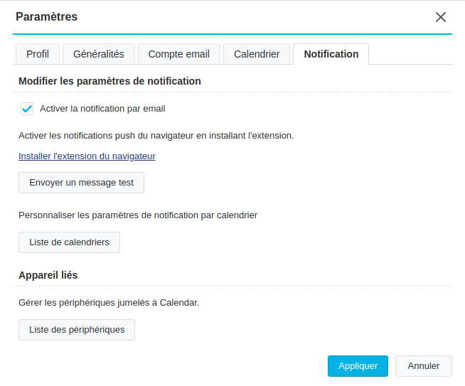

J'ai plusieurs utilisateur sur mon NAS qui utilisent le calendrier et j'ai partagé un calendrier entre deux utilisateurs. J'aimerai faire en sorte que l'autre utilisateur reçoive un mail automatiquement lorsque le second utilisateur à ajouté, modifié ou supprimé un évènement.

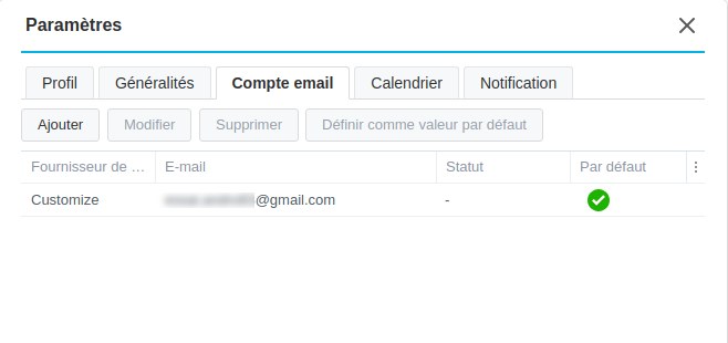

Pour cela, j'ai bien configuré pour chaque utilisateur le compte e-mail (il s'agit de compte Gmail). Dans les paramètre, il y a bien le petit "vu" vert à coté du compte. J'ai essayé via les paramètre de compte automatique Gmail ou "Customize", le résultat est le même.
Dans les paramètres des calendriers, j'ai bien coché la case "notification par e-mail
Mais aucun e-mail n'est envoyé lors de la création, modification ou suppression d'évènement.
Avez-vous une idée d'où se situe le problème? Est-ce que quelqu'un a déjà réussi à paramétrer des notification automatiques par email pour un calendrier partagé entre deux utilisateurs DSM?

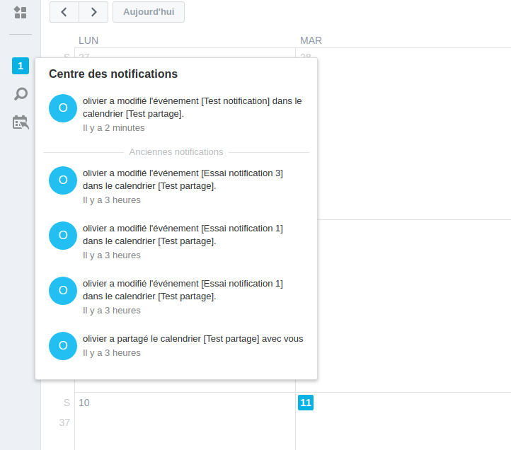

Pour exemple, j'ai crée un nouvel évènement depuis mon smartphone Android qui est synchronisé à mon NAS via l'application DAVdroid. J'ai donc simplement crée un évènement depuis mon smartphone, qui est synchonisé avec mon compte Synology "Olivier", sans mettre une quelconque option d'invitation à l'autre utilisateur. L'application DAVdroid fait la synchonisation, et mon nouvel évènement est ajouté sur le calendrier Synology qui est partagé avec l'autre utilisateur DSM (utilisateur que l'on nommera "Test").
Si ensuite je vais voir sur l'application Synology en me connectant avec l'utilisateur "Test", j'ai bien une notification à droite me disant que l'utilisateur "Olivier" a modifié un évènement:
Donc le calendrier de Synology est bien capable de détecter une modification d'évènement et de générer une notification même si l'évènement n'est pas crée via l'application Synology. Je pensais donc qu'il était possible d'envoyer un email automatiquement pour chacune de ces notifications sans que l'utilisateur aie à se soucier de mettre une option spécial à la création de l'évènement.
