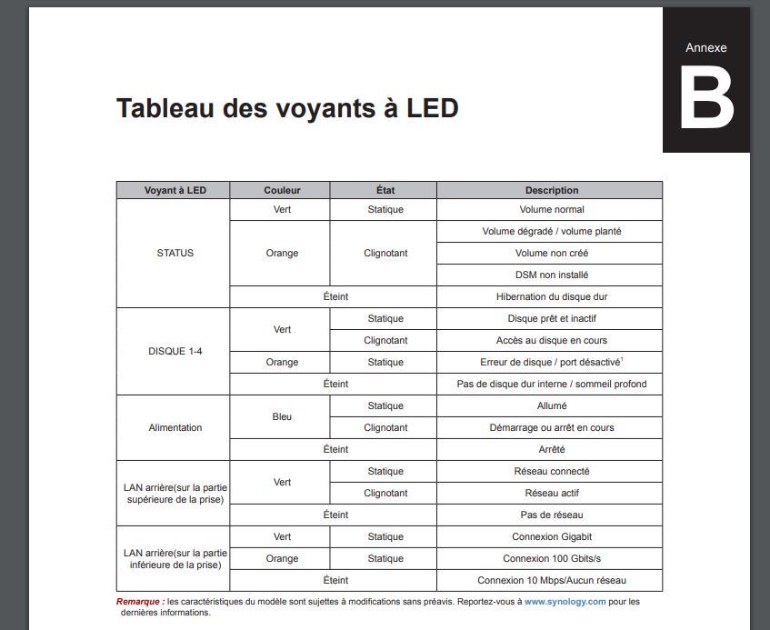

Tu peux donner plus de précisions sur l'état et la couleur des LED, à la lumière du tableau suivant (tiré du guide d'installation du DS418play) :
