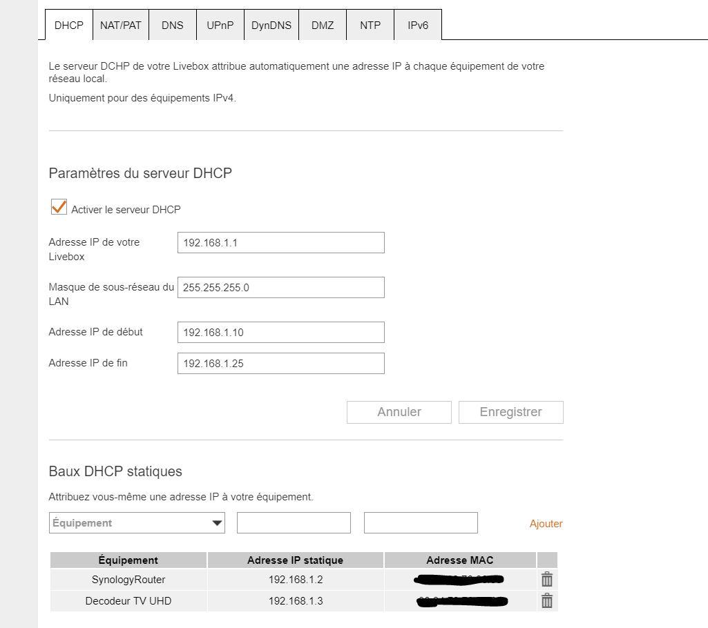

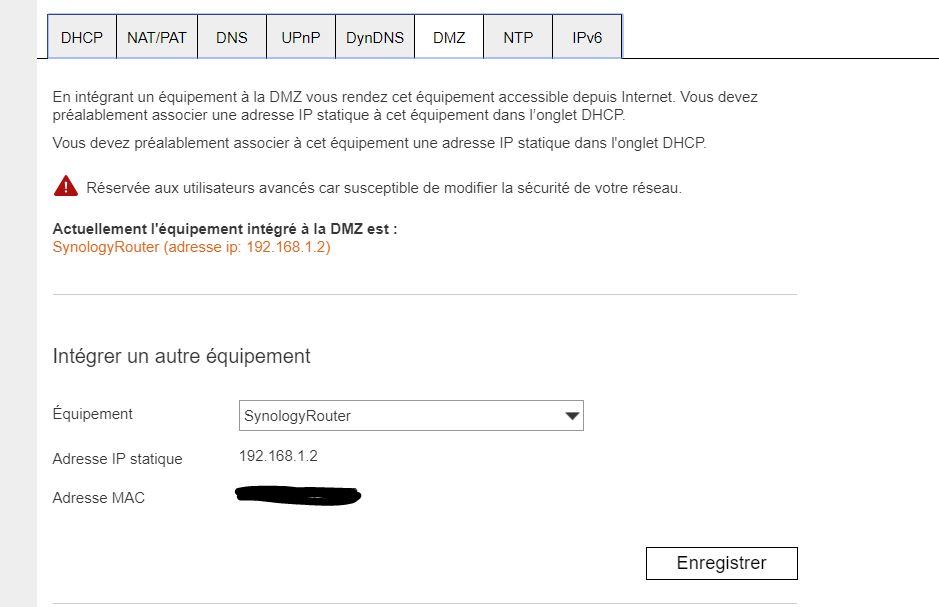

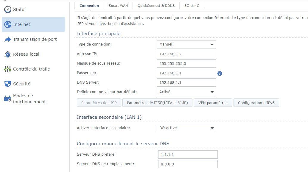

Je te mets des screens de ma config livebox et rt2600.

Hello !
Précédemment, je te posais la question suivante :
La réservation d'adresse faite pour la DMZ est-elle bien dans la plage du DHCP de la Livebox ?
Pour le coup, avec tes screenshots la réponse est non : IP de ton routeur en DMZ sur  192.168.1.2 et plage du DHCP qui débute à 192.168.1.10 jusquà 192.168.1.125.
Si tu fixes l'IP locale de ton routeur en 192.168.1.11 en actualisant la DMZ sur la même adresse , par exemple : ça marche pas mieux ?
Effectivement, la DMZ n'est pas dans la plage du DHCP. J'ai toujours séparé mes baux fixes et mon DHCP.
Par acquis de conscience je viens d'essayer et cela ne change rien.
