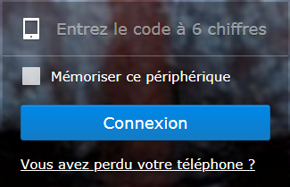

slt
normalement après avoir mis login et passe il doit te proposé ceci et tu as juste a cliqué sur vous avez perdu votre téléphone

Oui mais voila il faut réinitialiser le mot se passera la notification par mail n'est malheureusement pas activée....
Le simple reset est bien évidemment la seule solution.
