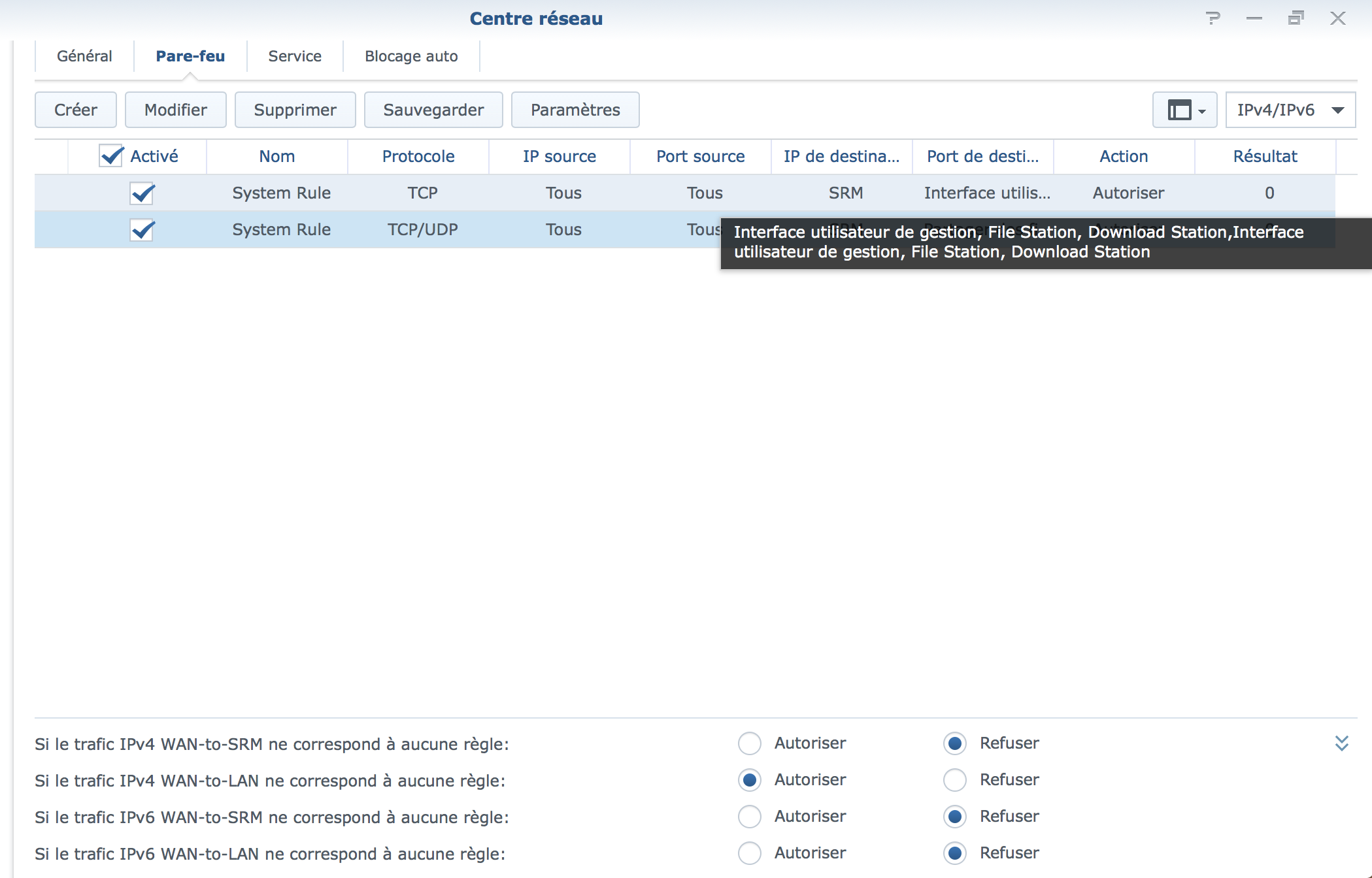

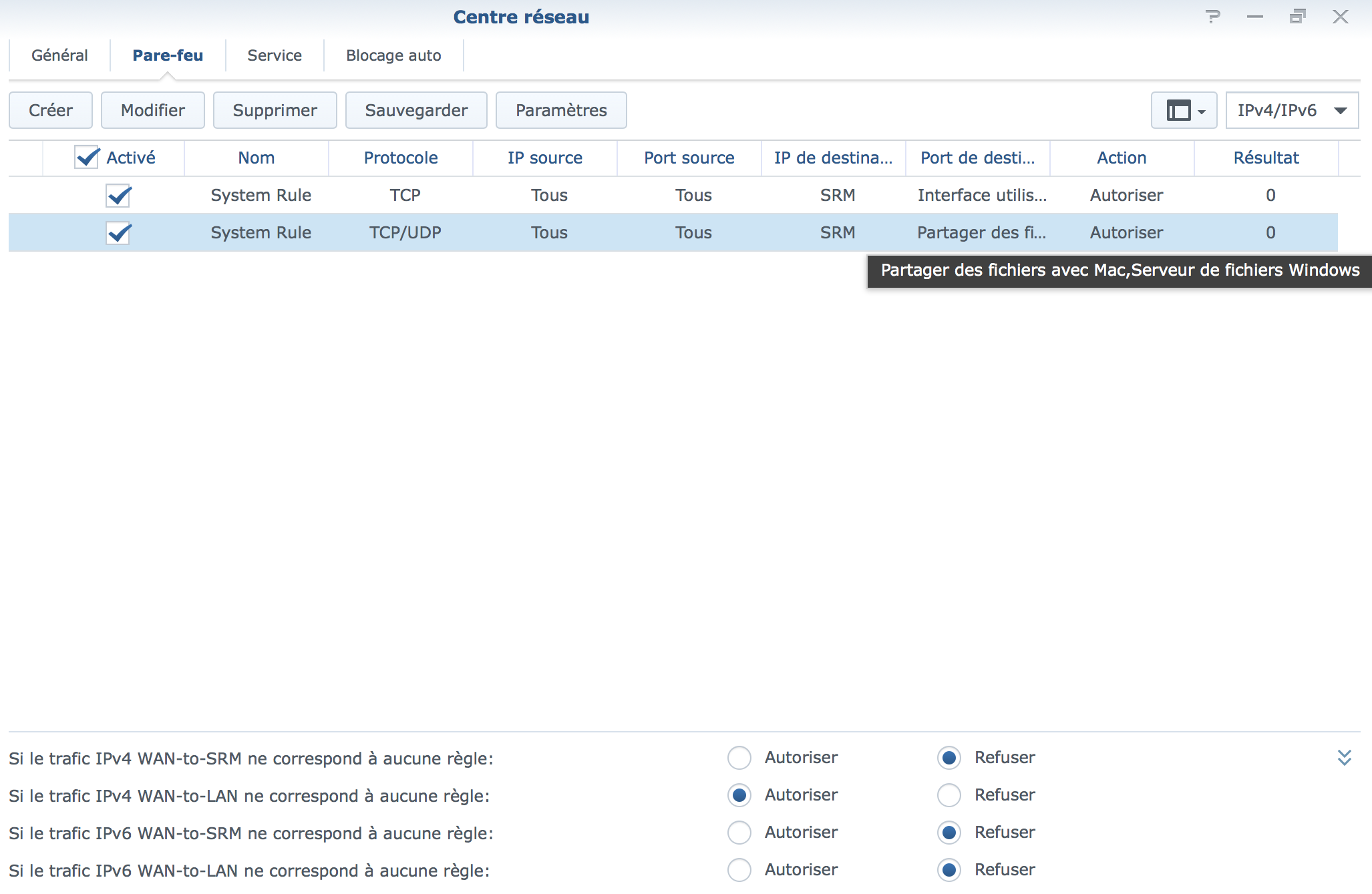

D'ailleurs, je vois ces deux règles dans le Pare-feu de mon RT2600AC et je ne me souviens pas les avoir moi même ajoutées - de quoi s'agit-il ?

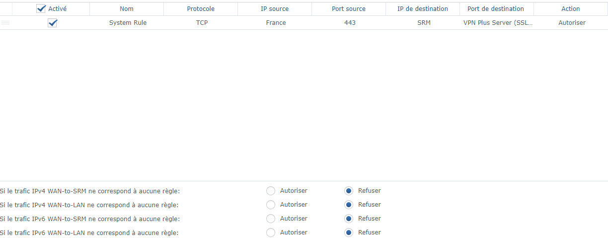

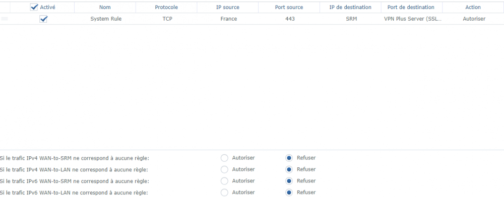

Perso, j'ai ça (voir image). Avec seulement un accès pour VPN. Est-ce que ça suffit ? Est-ce que c'est correcte?
Merci d'avance et bonne journée
Parfois des messages passe à la trappe, il y a des creux sur le forum, les 4 règles du bas déjà doivent toutes être sur refusé.
Pour les règles, vous les avez activé lors de l’installation Du paquet, vous avez eu une alerte de parfois et vous avez juste cliqué sur oui sans lire et pof voilà les règles de pare feu 😉

Merci bien pour cette réponse - j'avais depuis mon message initial passé les 4 règles du bas sur refusé, et désactivé les règles du parefeu.
Je peux donc tout simplement les supprimer ?

Et pour te répondre, oui tu peux les supprimer ou au moins les décocher en n'oubliant pas de sauvegarder 😉
