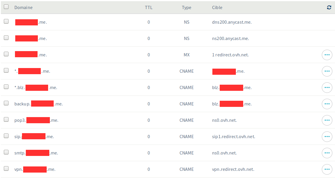

Aussi, il y a des enregistrements qui viennent par defaut avec OVH, et je suis pas sur si je dois les laisser ou bien les retirer. Tout avis sur la question est le bienvenu !
Encore merci, désolé, les details du DNS ne sont pas tres clairs pour moi (je comprends le role d'un DNS, mais dans le camboui, pas trop sur, meme apres avoir lu quelques articles en ligne sur le sujet).
Ma zone DNS chez OVH :

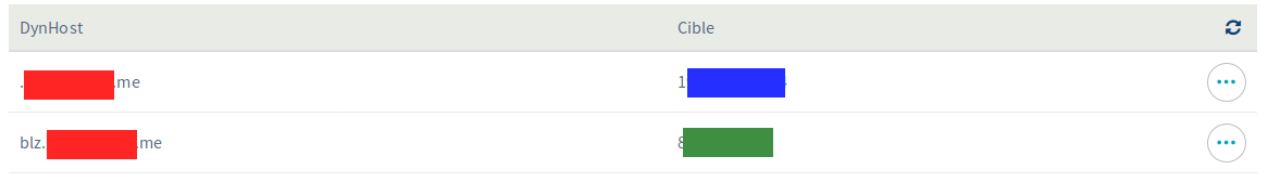

Mes redirections DDNS chez OVH, le bloc bleu etant mon syno chez moi (canada) et le bloc vert etant mon syno de backup en France.

Et pour finir de répondre après Daffy, oui tu peux supprimer les entrées qui te sont inutiles comme par exemple celles concernant la partie mail d'OVH si tu n'utilises pas ce service 😉
Voila daffy, c'est exactement ce que j'ai pour mes DDNS (j'ai edite mon message entre temps et j'ai rajoute des captures d'ecran de mon interface OVH)
Ma question porte plutot sur la redirection des sous domaines dans la zone DNS avec les wildcards.
merci 🙂

Mm je crois que je commence a comprendre. En fait je me rends compte que ce qui n'est pas clair pour moi, c'est l'ordre dans lequel est processe la traduction du DNS en IP.
Si je comprends bien, a partir du moment ou j'ai rajoute un lien entre DNS et IP dans la zone DDNS, c'est ce filtre qui est d'abord applique, PUIS seulement ensuite les redirection DNS.
Donc si j'ai la configuration suivante de mes DDNS
  1. DDNS1 ndd.tld  --> IP1
  2. DDNS2 monautrenas.ndd.tld  --> IP2
Si je mets les redirections suivantes dans la zone DNS
  • *.ndd.tld -> ndd.tld
  • backup.ndd.tld -> monautrenas.ndd.tld
Alors, si je tape  backup.ndd.tld, il va chercher le sous domaine backup seulement sur le DDNS2
En fait je pensais que comme backup.ndd.tld tombe sur le coup du wildcard, il est inclus dans *.ndd.tld et DONC sera interprété comme DDNS1.
Mais ce que tu sembles dire, c'est que non.
Donc en fait, le wildcard intervient si aucune entrée ne correspond exactement, c'est plus une sorte de "par défaut", "else", "default" en programmation.
J'ai bon ?
Modifié par glattering
Pour moi c'est oui.
  • à un NDD peut correspondent plusieurs sous domaines. (utilisation du wildcard et surtout redirection) pointant tous vers une même IP
  • en l'absence de redirection un  sous domaine peut disposer de sa propre IP.
OK parfait, j'ai fait les modifications dans mon panneau OVH, je n'hesiterai pas a poster si j'ai des problemes 😉
Merci encore pour les précisions. C'est toujours pas 100% clair pour moi la logique sous-jacente du schmilblick, mais je me suis fait ma propre logique qui explique que ca marche comme ca et je vais faire avec 🙂
