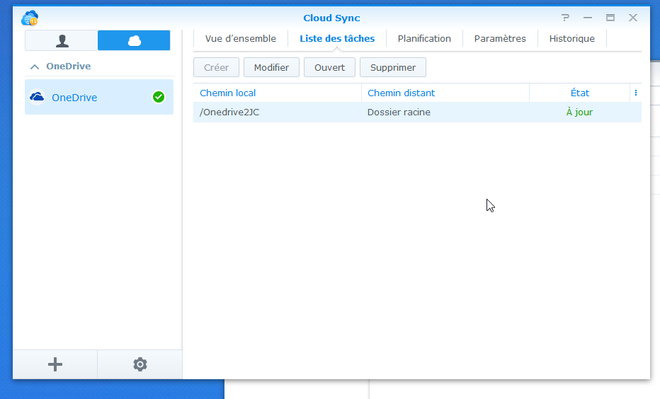

J'ai créé une synchro vers un compte onedrive qui fonctionne sans problème. Et je voudrais créer une deuxième synchro mais je n'arrive pas à la créer !
La config est la suivante : DS216J avec cloud sync et 1 PC avec cloud station back up.
2 répertoire sont à sauvegarder sur le PC :

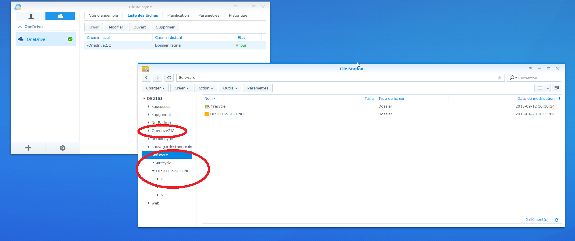

1 en lecteur virtuel dans lequel j'ai accès du coup au contenu Onedrive.
1 en back up mais qui positionne le répertoire sur le DS216J "à côté" de celui qui est sync avec Onedrive.
Je voudrais tout simplement rajouter ce répertoire mais la fonction "Créer" est grisée.....
Une soluce ?
Les deux répertoires ne sont pas loin, qui plus est sur le même syno, mais pas moyen d'ajouter le second...

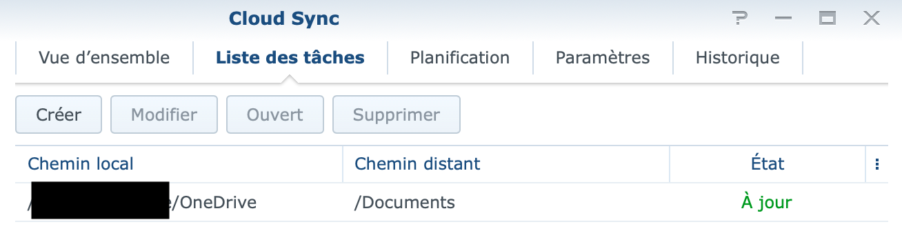

Lors de l'ajout d'un nouveau Cloud il ne faut pas sélectionner "Dossier Racine" dans le chemin distant, mais choisir ou créer un dossier sur le Cloud.
De même pour chaque tâche supplémentaire ne pas choisir Dossier Racine, mais un dossier.
142347777_Capturedcran2019-10-0502_10_13.thumb.png.3146b01b97b3431d44cb93486b52bf2b.png
