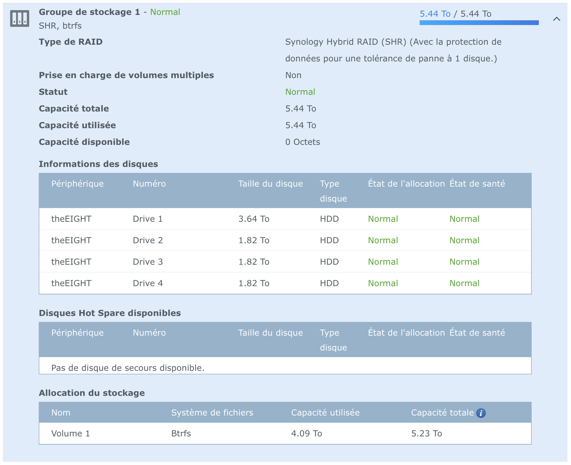

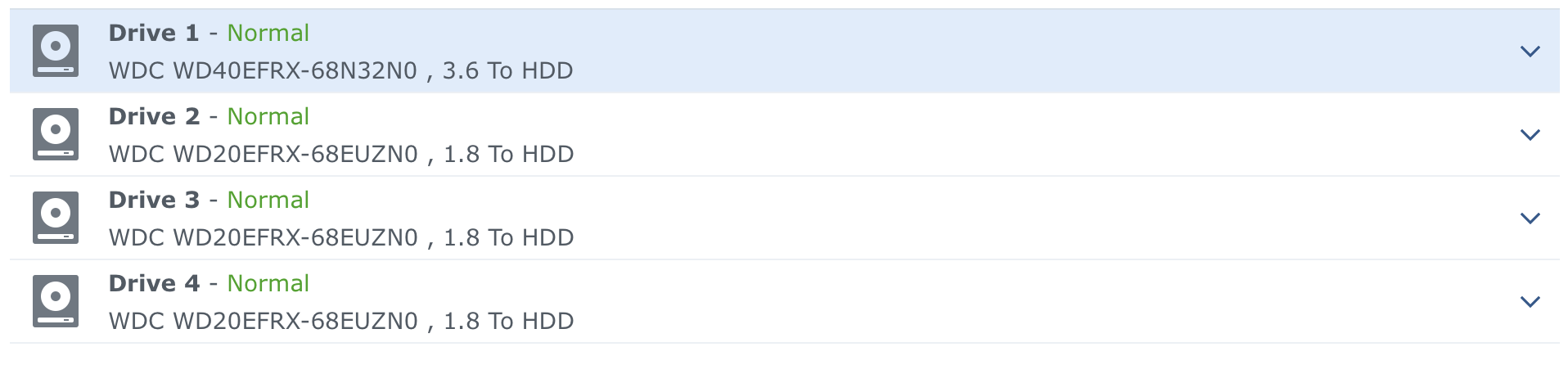

NAS Synology DS416play de mi-2016, acheté neuf chez Materiel.net enfin 2017, avec 4 disques durs Western Digital de 2 To chacun. La version de DSM est la dernière disponible en date à ce jour (6.2.2.24922).
Je viens d'acheter 2 HDDs Western Digital de 4 Go afin d'augmenter la capacité totale du NAS et ai remplacé cette nuit le disque n°1 : aucun problème pour la reconstruction du NAS qui s'est bien déroulé.

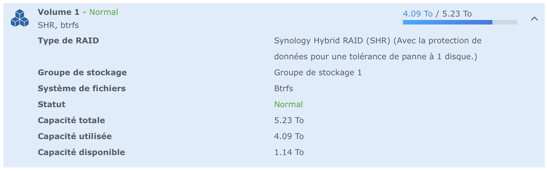

MON PROBLÈME : la capacité disponible n'a pas évoluée d'un octet et je dispose toujours d'un peu plus de 1 To de disponible !...
MES QUESTIONS : est-ce un problème connu ?... Me faut-il remplacer TOUS les HDDs en 4 To ?... Le modèle de NAS a-t-il une limitation en capacité ?... Me fallait-il plutôt remplacer un autre HDD que le n°1 ?... Aurais-je dû attendre une configuration astrale plus favorable pour le remplacement du premier HDD ?...

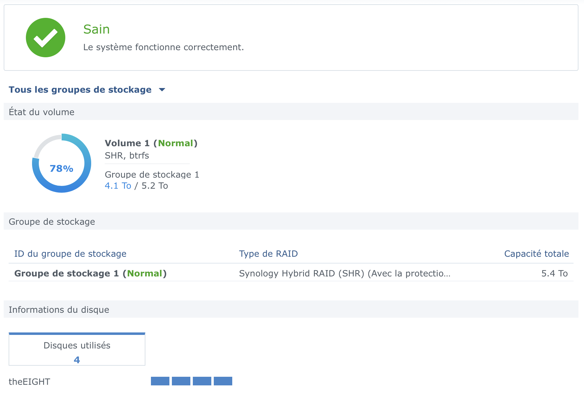

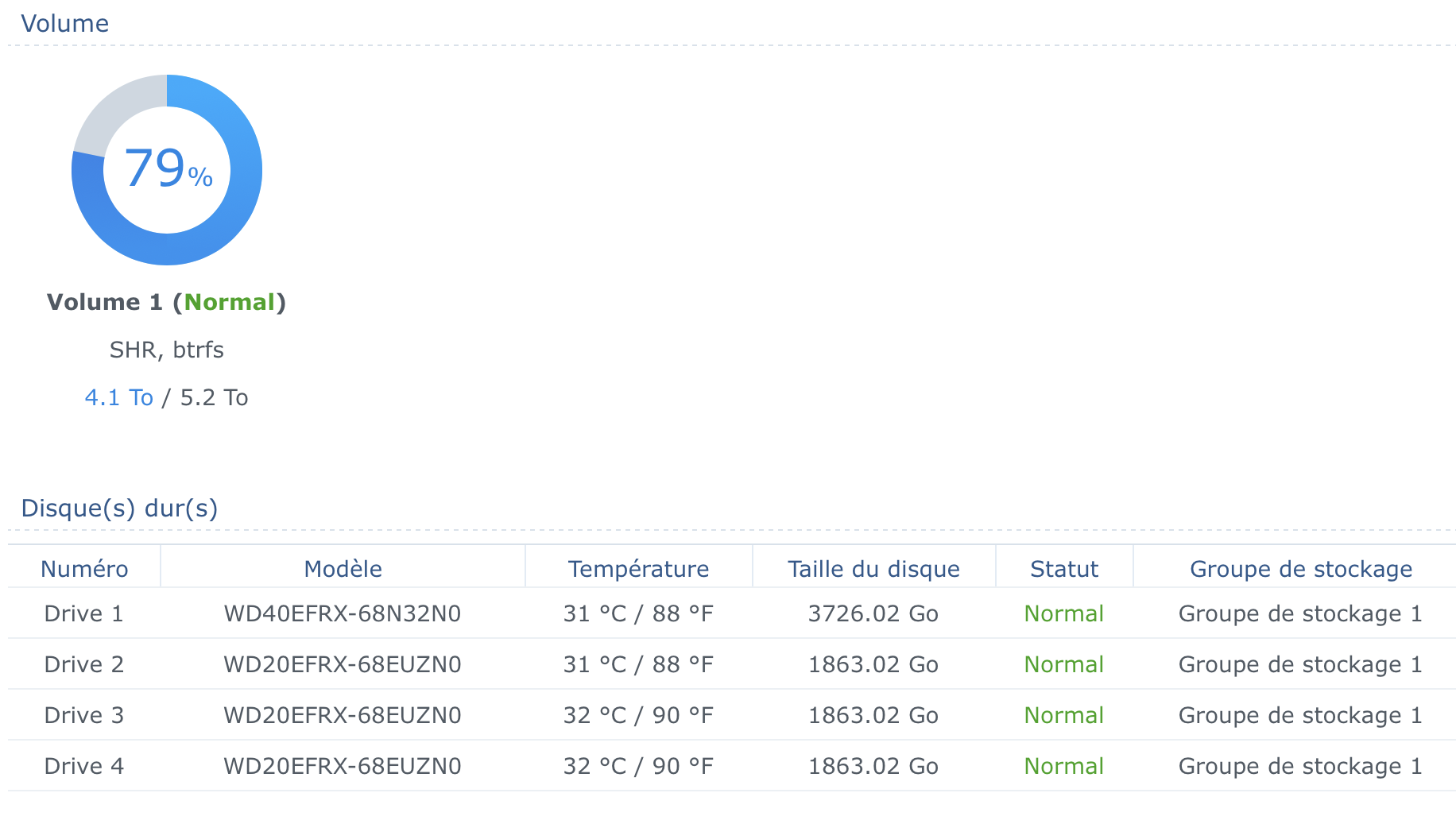

Je joins quelques copies d'écran... J'avoue ne pas comprendre la situation et vous demande votre aide afin de m'éclairer. Je vous en remercie par avance.
Bien cordialement...
Ce n'est pas du tout un problème mais le fonctionnement normal du SHR. Pour qu'il y ait augmentation de volume, il faut au moins 2 disques de même capacité. Pour le moment seuls 2To sont occupés sur votre disque de 4To. Au remplacement d'un second 2To par un 4To, vous aurez vos 2x4To utilisés en totalité. Votre volume passera alors à 8To théorique.
