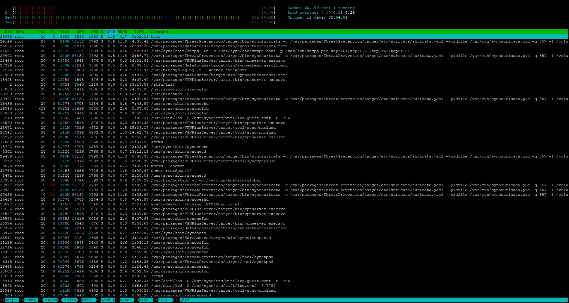

De plus mon routeur est de plus en plus lent, est il possible que la bdd grossisse et sature sa mémoire interne ?

Je viens de faire un htop :
Ça ne me semble pas déraisonnable pourtant :

Je pense avec un peu de recul que les ralentissements étaient du au service Suricata utilisé par Threat Prevention et non du au script ou à la BDD. Donc pas de soucie non plus de ce côté là.

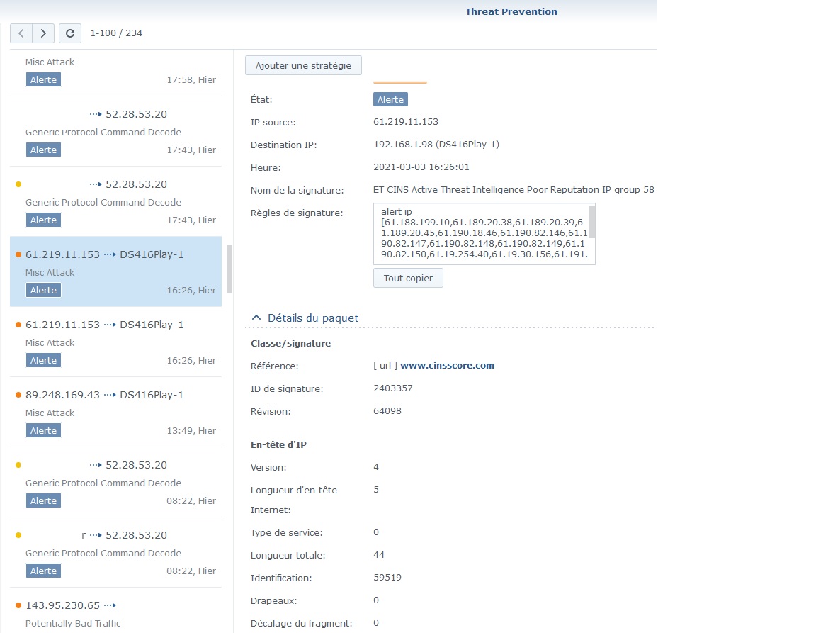

Si vous passez par là et que vous avez un peu de temps; je souhaiterai rajouterai la liste ci dessous au script :
https://blacklist.3coresec.net/lists/all.txt
Je subit depuis quelques jours des bizarreries provenant d'IP figurant dans la liste ci-dessus mais non présente dans les 2 listes déjà présentent dans le script. Intégrer cette liste pourrait résoudre mon problème une bonne fois pour toute.
Exemple de "bizarreries" rencontrées ces derniers jours :

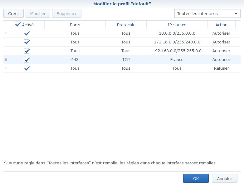

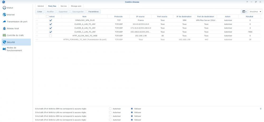

A mon avis c'est sans fin, tu ferais mieux de limiter l'accès à ton nas à quelques pays. Avant que je ne fasse cela j'avais très souvent des tentatives d'intrusion, principalement de pays asiatiques de pays de l'est ou des USA. J'ai restreint à la France, à la Belgique et à UK et depuis plus rien.

Je fais un léger HS pour te répondre, ce que tu dis est déjà fait, je ne comprend meme pas comment ces alertes sont possibles car mon NAS est normalement déjà hors de portée et le le pensais "sécurisé".
Voila une copie d'écran du FW du NAS et du Routeur.
NAS :
ROUTEUR :

il y a 23 minutes, Diabolomagic a dit :
Oui effectivement c'est curieux. Je ne sais pas pourquoi tu reçois ces alertes.... mais d'un autre côté si elles te sont notifiées c'est qu'elles sont bloquées non?
