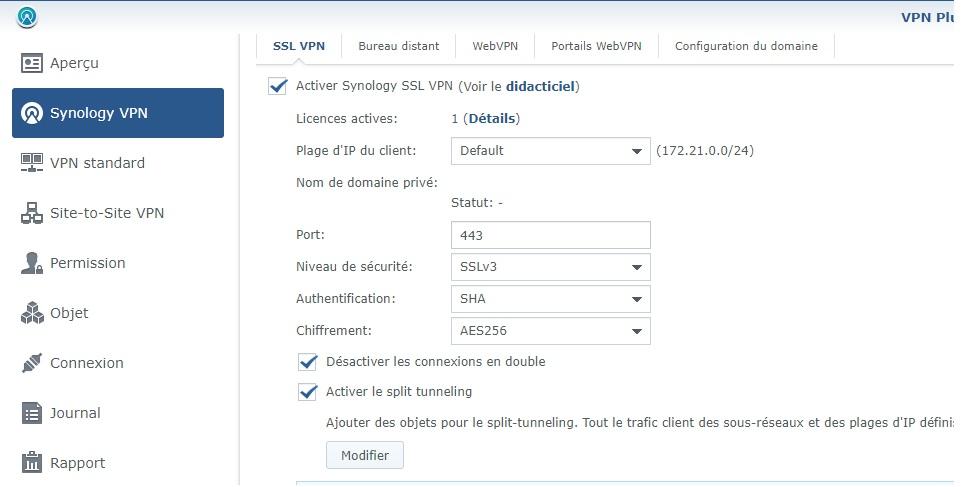

Je ne peux plus modifier mes paramètres DHCP sur le routeur, j'ai un message "la plage DHCP des interfaces Réseau Local sans fil et VPN est en conflit" et je suis incapable de voir d'ou vient le problème.
J'ai beau chercher dans les paramètre DHCP, WIFI et VPN et je ne trouve pas "conflit", savez-vous d'ou peut venir le problème ?
Merci de votre aide je commence à devenir fou !

Tu as montré la plage vpn 192.168.10.1 a 128 mais quelle est la plage du wifi ?
Modifié par Thierry94
Ou peut on trouvé la plage WIFI ?ce n'est pas géré directement par le serveur DHCP ? pour le VPN j’utilise la plage 172.21.0.X alors que mes matériels WIFI se trouvent en 192.168.10.X.
Je sèche...
La fenêtre que tu as mis montre la plage pour le vpn synology ! Elle est en192.168.10.x !!!
C'est une erreur, j'avais mal fait ma copie d'écran,il y avait 2 fenêtres superposées. Je viens de corriger sur le message initial.

Tu peux nous dire plus sur ton installation, stp ? Routeur derrière une box ? DHCP activé sur la box et dans quelle plage ? Ton routeur a été placé en DMZ ou ta box est-elle en bridge ?
Par ailleurs, tu utilises manifestement le VPN SSL de Synology. As tu un autre type de VPN activé ? Si oui, quelle plage d'adresse exploite t'il ? Est ce volontaire l'utilisation du split tunelling (sur ton screenshot) ?
Idem, si tu utilises le client VPN de ton RT2600AC (pour te connecter à un fournisseur de VPN, par exemple), vérifie quelle adresse t'es attribuée et surtout que cette adresse ne soit pas dans un plage utilisée par ton routeur.

Mon routeur est placé en DMZ derrière une Freebox et je suis sur une plage d’adresse en 192.168.10.X  .  La Freebox est en mode routeur car je n’arrive plus à la faire fonctionner le mode bridge avec le RT2600 alors que cela fonctionnait au début.
J’ai configuré le  VPN SSL de Synology et le split tunneling pour me connecter sur mon 918+ quand je suis à l’extérieur de chez moi avec une IP de type 172.21.0.X.

Le 29/07/2019 à 12:33, tipunch44 a dit :
Si j’ai bien compris le split tunneling me permet d’accéder à mon réseau 192.168.10.X quand je suis connecté en VPN depuis l’extérieur ?
Si le split tunneling n'est pas activé, le client VPN va prendre l'adresse IP publique de ta box et va avoir accès à toute ton architecture réseau (vraiment comme si tu été branché au cul de ton routeur)
Si le split tunneling est activé tu va avoir l'IP Publique de l'endroit où tu te trouve physiquement et tu va seulement avoir accès aux plages d'ip que tu aura enregistrée.
De ce fait:
Sans split tunneling, TOUT passe par ton VPN. Même quand tu navigues sur internet
Avec split tunneling, SEULEMENT les plages d'ip enregistrée au préalable passeront par ton VPN. C'est une façon de cloisonner un peu en quelque sorte.
