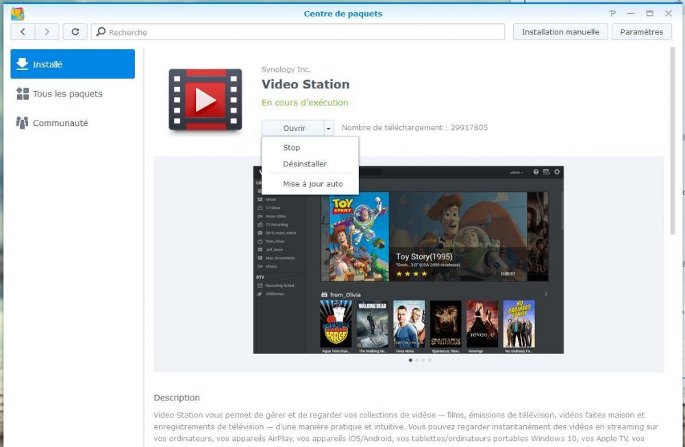

Normalement les paquets sont installé sur le volume 1, donc si tu veux le supprimer il faut tous les arrêter.

Donc je ne peux supprimer les paquets puisque les paquets sont dessus.

Impossible d’éteindre les paquets car tout est en erreur.

Pour supprimer ton volume, il faut stopper les paquets ou les désinstaller pas le choix.
Car ils sont installer par défaut sur le 1er volume
C'est bien le probleme, je ne peux pas car tout est planté. J'ai donc lancé la suppression et c'est bloqué maintenant. TU penses que je peux forcer l'arret par le bouton d'alim ?
