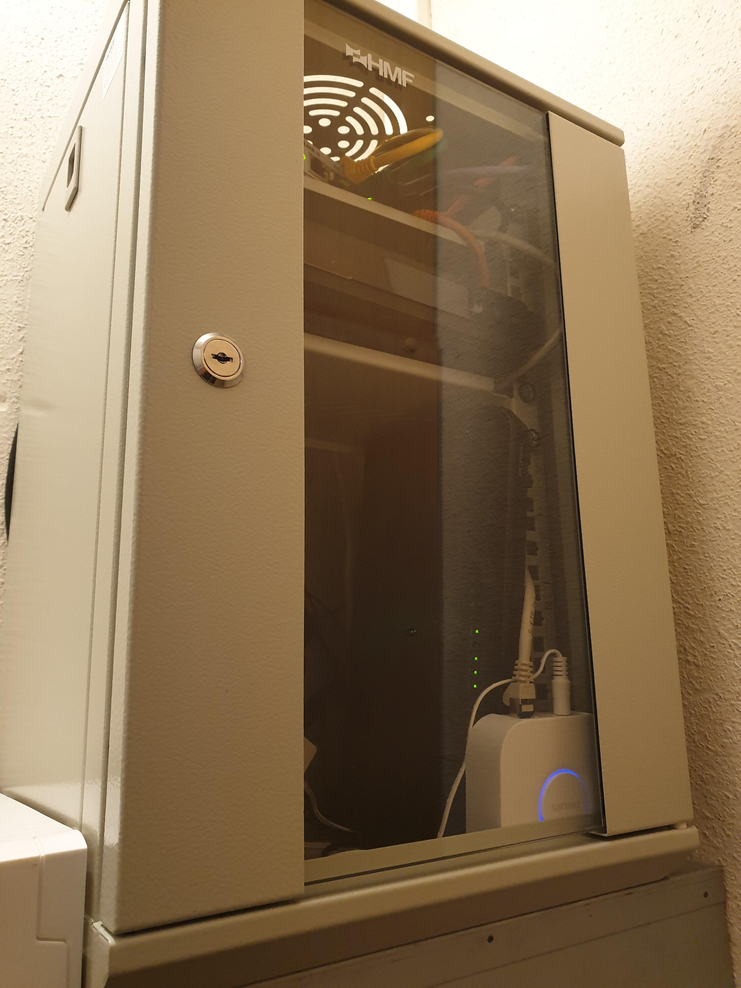

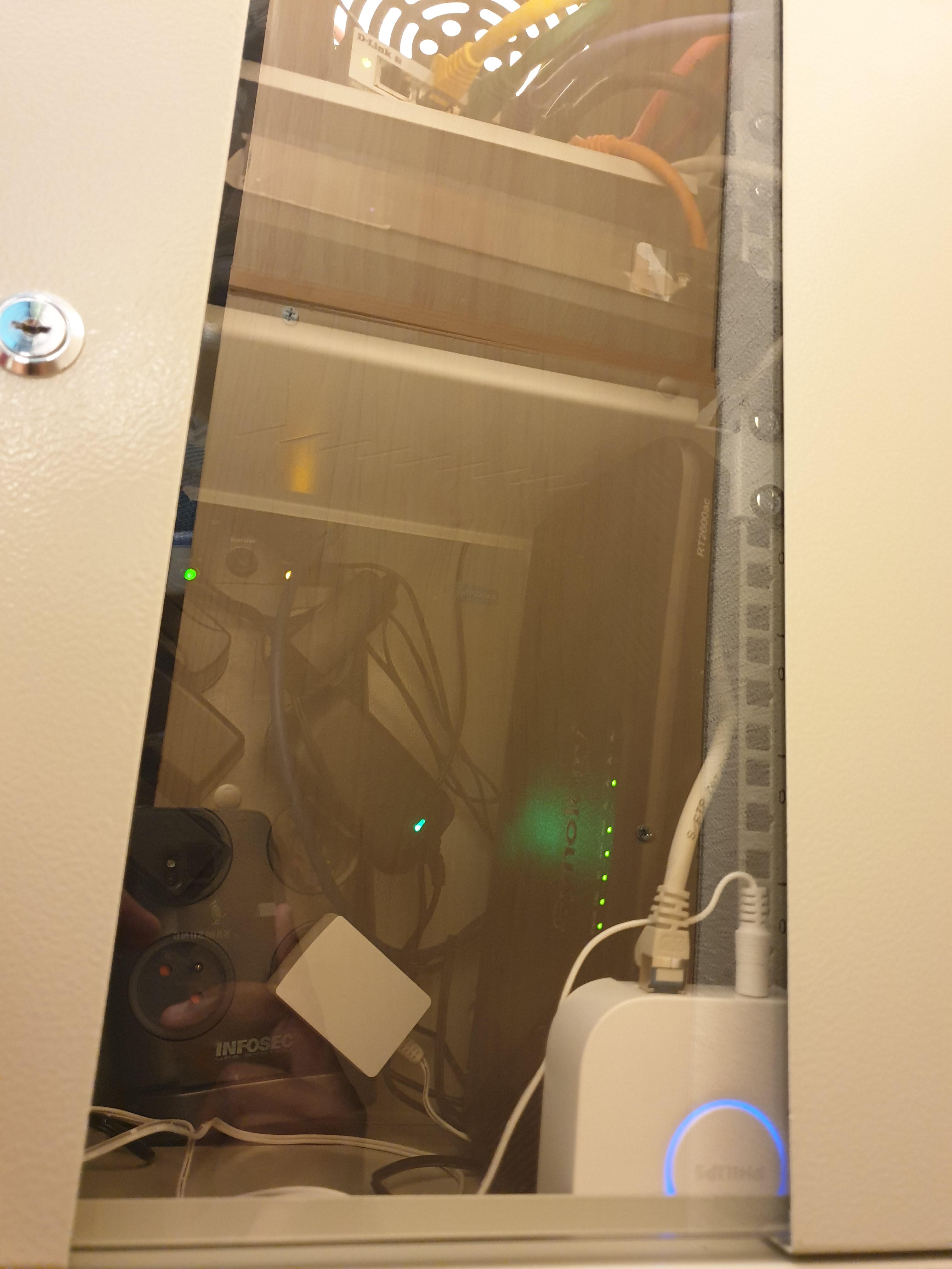

Je ne peux que confirmer ce qui a été amené précédemment. J'ai installé récemment une armoire réseau à la maison après avoir réalisé un câblage en étoile en grade 3 dans l'appartement. Mon RT2600AC a ainsi trouvé sa place dans l'armoire mais au prix d'une chute drastique de la couverture (a peine 3m de portée). Heureusement j'avais 3 MR2200AC qui ont pu être placés de manière plus efficace dans le logement du fait de la présence des prises réseau désormais. Cela m'a tout bêtement permis de "condamner" le RT2600AC dont j'ai retiré les antennes. Même avec des supports à rallonge permettant de déporter les antennes (70 cm), la portée et la qualité du signal étaient considérablement altérés.
Pour info, le design du routeur le rend très difficile à caser dans une baie 10'' : trop large pour le poser correctement à plat sur une étagère de 10'', des pattes qui le relève et le font manger plus d'un emplacement 1U, le positionnement des antennes qui débordent autant en largeur qu'en profondeur...

Le routeur est effectivement un peu plus large que le format 10''. Il peut tenir à plat avec une étagère sans rebords...mais il faudra le mettre très légèrement de biais même en retirant les antennes. Après c'est pas la mort : on ne reste pas à contempler sa baie réseau 🙂. C'est surtout son design qui est pénible : les pattes relèvent l'arrière ce qui dépasse du slot 1U dans l'armoire.
Il est vrai que j'aurais préféré partir sur le modèle 12U mais la place dans le placard technique ne le permettait pas. J'ai donc pris un modèle 9U mais j'ai du vraiment me creuser la tête pour tout caser : une Livebox 4, 1 convertisseur fibre vers RJ45, 1 modem cable SFR, un switch 8 ports gigabit manageable, 1 hub Philips Hue, 1 boitier tuner réseau HDHomerun, 1 Synology EDS14, 1 multiprise 8 ports, 1 émetteur/base DECT, 1 capteur de température en réseau.
Concernant le boitier HMF, la qualité et les finitions sont irréprochables.
Modifié par church
Juste pour préciser, ce sont les rails de fixation de la baie qui bloquent la mise à plat ou est-ce que tout simplement le RT2600AC (hors antennes) qui butte sur les cloisons de la baie ?
oracle7 😉
Si t'as une étagère sans rebords, le RT2600AC tiendra à plat mais un peu de biais pour être stable. L'écartement des pattes à l'arrière et sa profondeur feront qu'il ne reposera pas de manière parfaitement symétrique sur une étagère, on va dire.
Mais si ta configuration n'est pas trop chargée, ça passera sans difficulté.

Hello !
Non le routeur ne bute pas sur les panneaux latéraux. Il sera à mon avis plus simple de découper les pieds du routeur que l'étagère : les miennes, c'est vraiment du costaud ! Après tout dépendra des étagère retenues. Dans mon cas, j'ai bien fixé mes étagères sur les rails avant (on le voit sur les photos) mais il me semble bien qu'on peut le faire depuis les supports présents à l'arrière du rack.

@church la dissipation thermique avec ton RT dans cette position... et tu ventiles pas ton armoire, avec l’onduleur doit faire bien chaud...
Il fait vraiment frais dans le placard qui reste 99% du temps dans l'obscurité et j'avais anticipé l'éventuelle problématique de chauffe avec tous ces appareils concentrés dans un si petit espace, d'où l'installation d'un capteur de température en réseau.
De surcroît, la structure même de l'armoire est propice à la dissipation thermique. Sans compter qu'elle est fixée en hauteur et contre deux murs qui ne sont pas exposés.
Au plus fort de la canicule en juillet, les relevés automatiques me donnent au maximum 29° dans l'armoire. Pour le mois de Septembre, c'est 18-19° en moyenne.
Du coup j'ai différé l'installation d'un ventilo en extraction...l'emplacement est prévu de toute façon.
