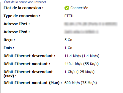

Le problème est enfin réglé.
La sauvegarde a atteint 80% en "seulement" 40 jours du au passage ADSL/VDSL automatique chez Free.
J'ai la chance pour ce NAS d'être éligible à la fibre donc j'ai migré et cela fonctionne nettement mieux :
Merci pour tes réponses.
