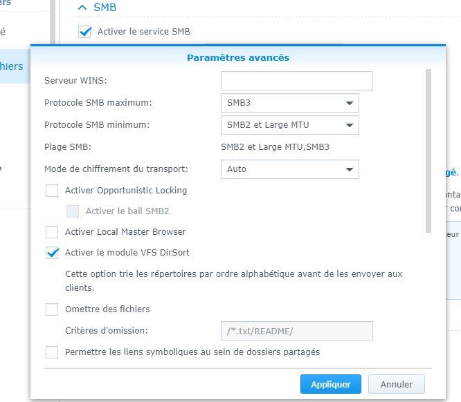

@Jeff777  J'ai modifié comme tu me l'as indiqué, et rien de changé. Débit identique à celui avant ajustement de ces paramètres.

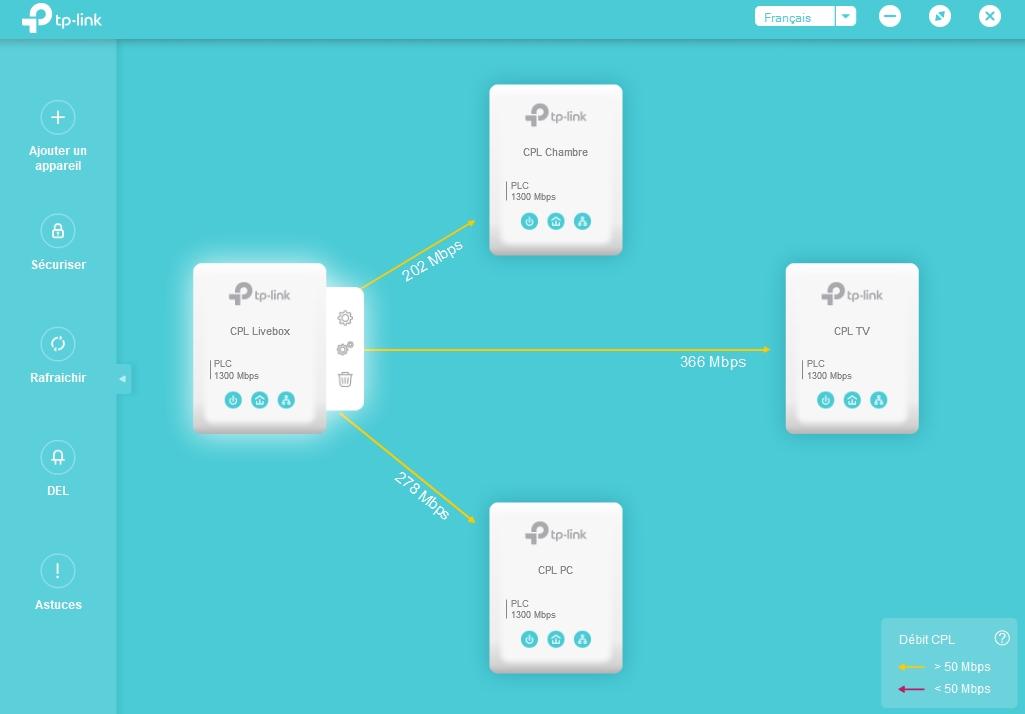

Comment un CPL Gigabit 1200 peut-il réduire à ce point le débit en local alors qu'en test "exterieur', je suis à 0.5 près identique au débit réseau annoncé par ma box ??
C'est dingue !! Y a t-il une solution pour "débrider" les CPL ?
Est-ce que le fait de "sécuriser'" le réseau CPL apporterait quelque chose ?
Parce que je suis loin d'avoir la possibilité de connecter tout ce petit monde directement derrière la box.
Le plus rageant c'est le débit annoncé par l'application TP-LINK sur mon réseau (cf. photo)... on en est loin !!!

L"appli tpPLC donne entre 500 et 600 Mbps dans les deux sens.

En effet, la qualité du réseau électrique compte pour beaucoup, mais quand on voit ma capture d'écran avec les débits...

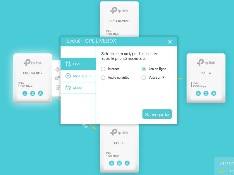

@Jeff777  l'appli tpPlc permet de choisir la priorité de sa connexion (Internet, Jeux en ligne, Audio et Vidéo ou Voip).
Je suis actuellement en Jeux en ligne sur tous mes CPL. Devrais-je essayer de changer ? Est-ce pertinent ?

Je n'ai pas eu le temps de faire le test avec les CPL. Sur ceux du NAS2 je n'ai rien mis en priorité de connexion, tu peux essayer ( je crois que je n'avais pas vu d'énorme différence).

En fait je n'ai pas la possibilité de ne rien mettre en priorité de connexion.
Je ne sais pas. Effectivement je viens de cocher "internet" et je ne peux plus le décocher juste changer l"option 🙄
Peut-être que tout se décoche lors d'un ré-appairage des plugs.
Je vais passer ceux de la box et du PC en "Internet" et les 2 autre en "video", on verra si ça change quoi que ce soit.

Sinon pas de changement de débit en modifiant les priorités des CPL.

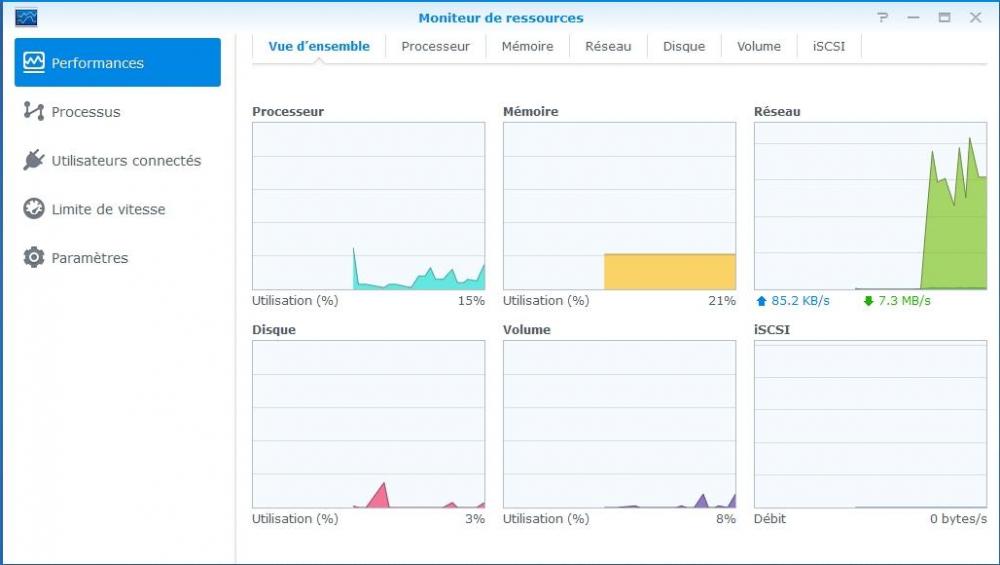

Essaie en te connectant avec l'adresse locale au DSM  192.168.x.x:5000  puis ouvre file station et essaie de télécharger un de tes gros fichiers sur le PC
Fichier de 4.5 Go via DSM vers PC : moyenne de 7.3 Mo/s.
