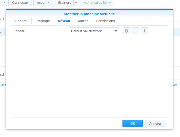

Dans "Virtual machine manager - Réseau", puis assigner le réseau à la machine virtuelle "machines virtuelles - action - modifier - réseau"

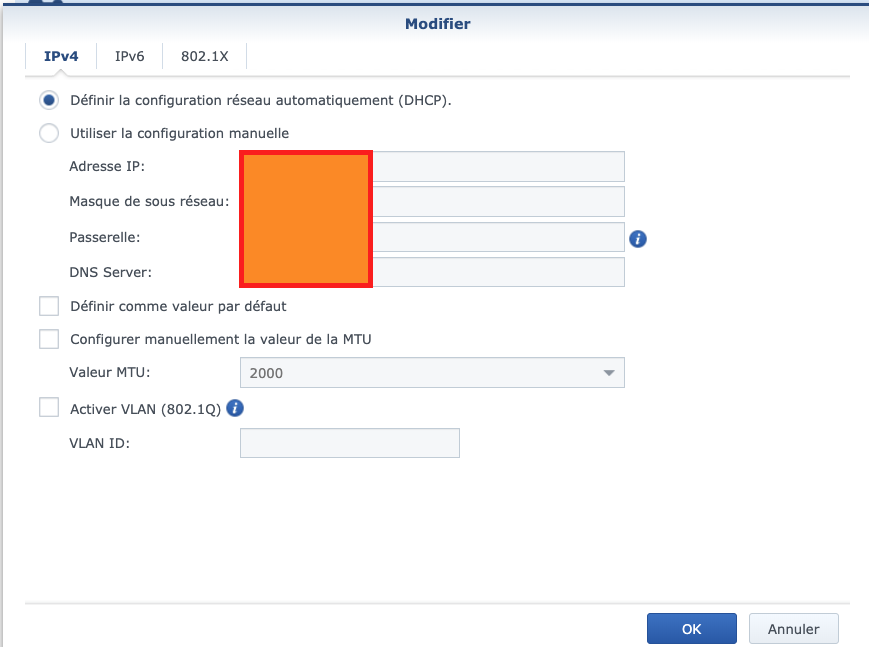

Merci pour votre réponse, mais hélas la seule interface réseau connectée est LAN1 les autres étant déconnectées et LAN1 a déjà été configurée sans doute via DHCP par l'hébergeur pour le NAS. Je ne vois donc pas comment donner pour la machine virtuelle Windows 10 sur LAN1 une autre configuration réseau. Je vais donc appeler l'hébergeur demain en espérant qu'il ait une solution. Bonne soirée.

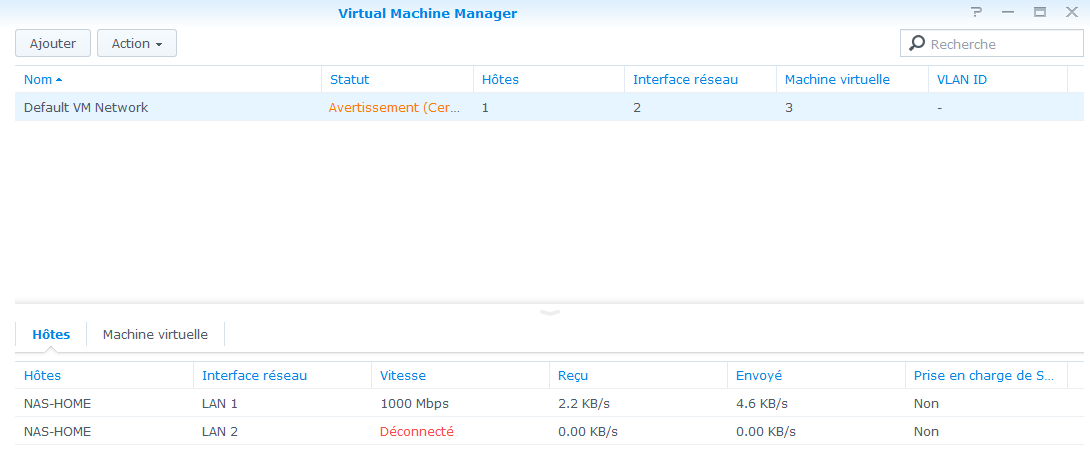

Si vous avez un accès administrateur à votre Syno, Il faut configurer un accès de la VM au port réseau physique du syno :

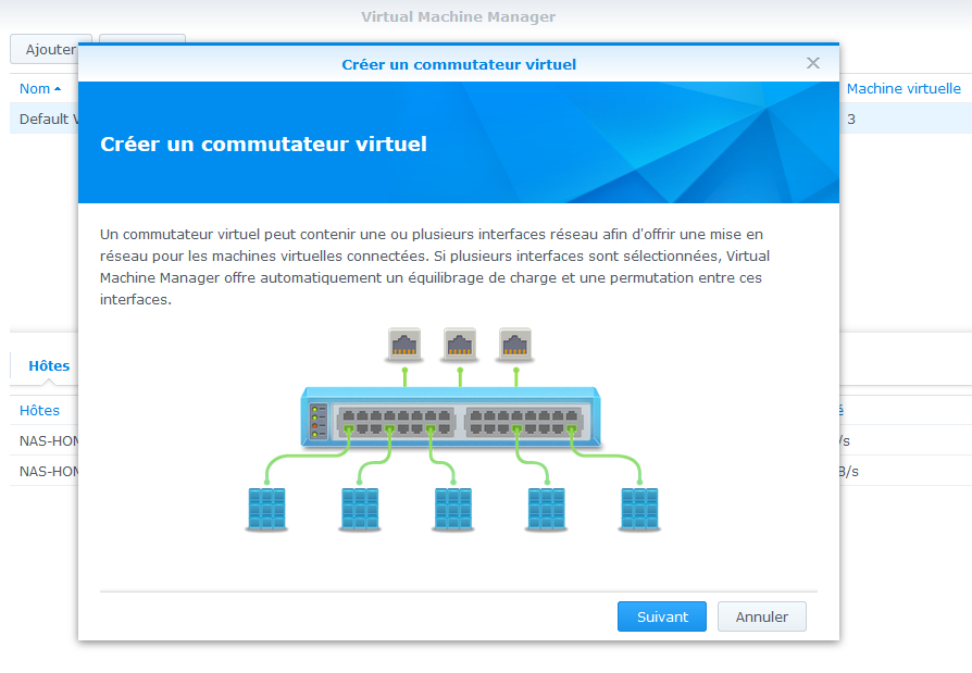

Dans VMM/Réseau, créer un commutateur virtuel entre VMM et le port physique LAN1 :
Pour obtenir ceci:

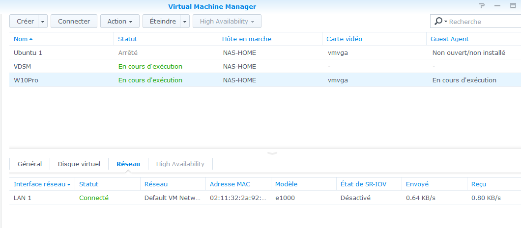

Puis dans VMM/Machine virtuelle, sélectionner la VM Windows 10 puis Action/Modifier/réseau et choisir le nom commutateur virtuel créé précédemment  (ici Default VM Network) :
Après avoir sélectionner OK, on doit avoir pour la VM Windows 10 / Réseau, quelque chose comme ça :
Une fois la VM démarrée, elle devrait obtenir une adresse par le serveur DHCP du réseau de l'hébergeur.

oui, comme déjà mentionné, j'ai une adresse IP fixe attribuée par mon hébergeur pour accéder à mon NAS. J'ai également un nom de domaine @synology.me.
Je précise que j'utilise mon NAS depuis plusieurs années, accès externe, VPN etc, dans tous les sens sans problème.
Mais je ne comprend quand même toujours pas comment les faire parler ensemble...

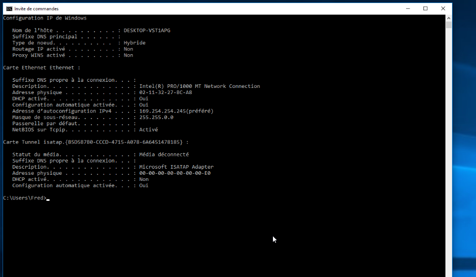

Et effectivement, quand je regarde la config ipv4, voici un screenshot.
Bonjour @thefbi
Manifestement la configuration DHCP de ton WIN pose problème. Tu récupères une adresse APIPA i.e. 169.254.254.245.
Regardes ici et lis bien le §2 tu devais en déduire des pistes d'investigations.
Par ailleurs, vérifies aussi le pilote de ta carte réseau et réinstalles le avec sa dernière version, cela peut être salutaire à ton problème ...

Bon, j'ai continué dans l'histoire du APIPA. J'ai réussi à desactiver cela avec ton exemple posté plus haut.
Donc maintenant, en ayant desactivé le APIPA, si je laisse mon réseau en DHCP, forcément, je n'ai rien. Mais si je met une IP fixe, avec les mêmes infos que celle de mon NAS, j'ai un accès réseau, mais pas d'internet...
