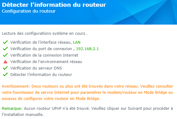

N'arrivant pas à me connecter à mon Synology DS416 sous DSM 6.2.2 depuis un nom de domaine (xxxx.synology.me), j'ai lancé la configuration du routeur de mon DSM et j'ai obtenu ceci :
Un peu surpris j'imagine que le deuxième routeur trouvé doit être mon routeur WIFI (oui, j'ai désactivé celui de la Box SFR).

Première chose, pour qu'on puisse t'aider, il faudrait que tu nous dise ce que tu ne comprend pas dans le pavé "Information" en bas à droite de la copie d'écran ...

Vraiment pas toutes alors. En ce qui concerne la configuration du routeur par le NAS, c'est simple, elle est à proscrire et c'est bien indiqué dans le tuto. Certaines règles ne sont pas forcément applicables c'est dit en préambule, mais celle-ci est incontournable.
Ensuite, c'est bien beau de vouloir passer votre box en bridge, mais avez-vous seulement un routeur pour la remplacer ? (je ne parle pas de la borne wifi, mais d'un vrai routeur)
