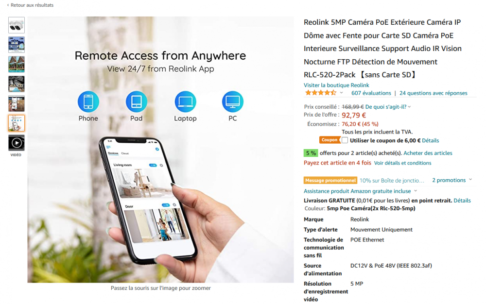

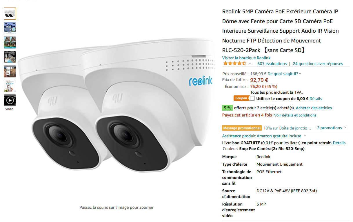

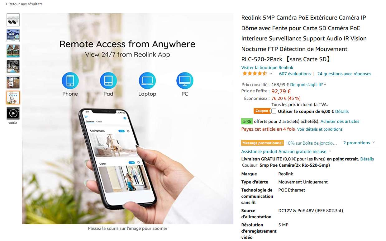

il y a une promo en cours sur ce modèle, ça à l'air bien. Je suis tenté...
https://www.amazon.fr/Reolink-Mégapixels-lextérieur-lintérieur-Pack/dp/B079L4W3CM/ref=sr_1_25?__mk_fr_FR=ÅMÅŽÕÑ&dchild=1&keywords=Reolink&qid=1615633099&s=electronics&sr=1-25
Modifié par roxredman
