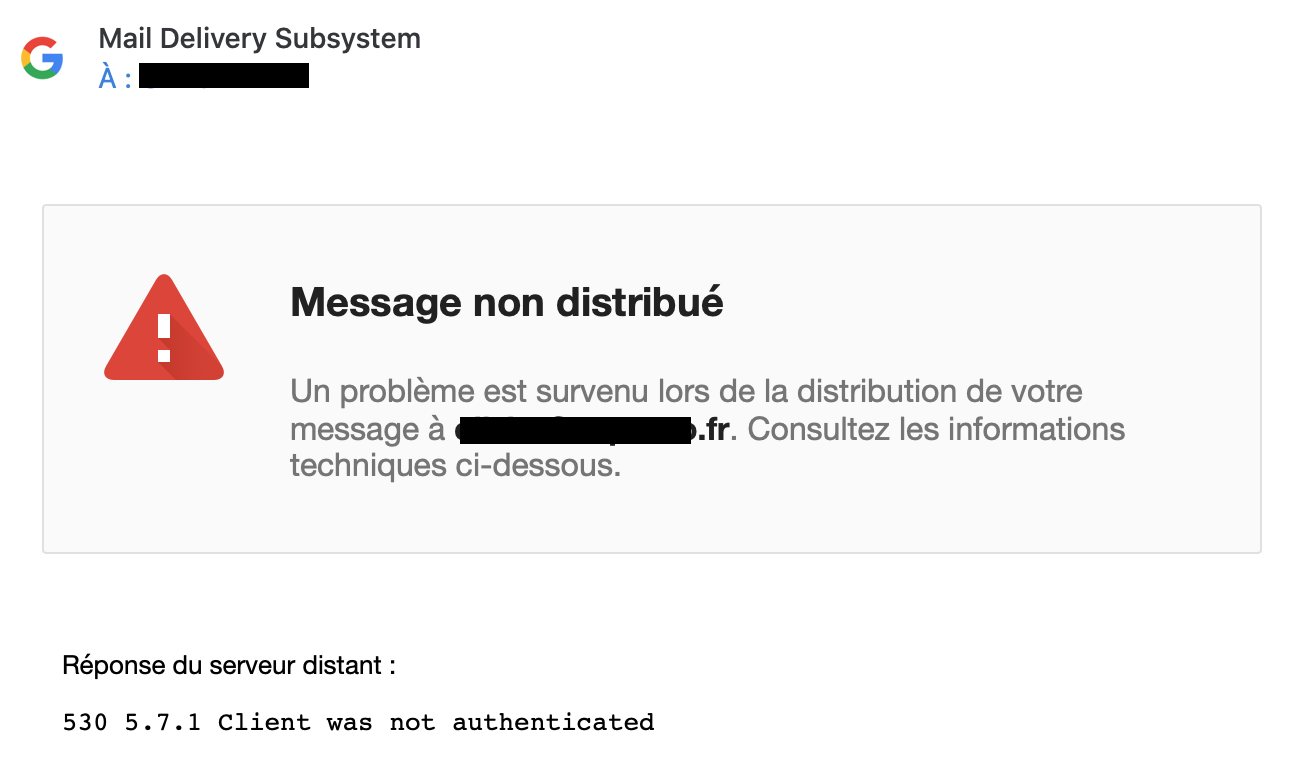

En fait, mes messages partent bien mais je n'arrive pas à recevoir. Voici ce que j'obtiens comme message :

Ton message d'erreur est quand tu envois un mail d'où vers ou ?
Qu'as tu comme enregistrement MX chez OVH ?
Chez OVH ton nom de domaine est bien fonctionnel à savoir bien paramétré pour arriver sur ton NAS (activation du dynhost) ?

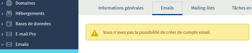

On formalise cela où chez OVH ?, car de mon coté quand je vais dans la rubrique eMails de mon domaine je récupère ce message :
Cela fait partie de l'offre start10m qui est ou était donnée avec le nom de domaine.
Cette offre de permet d'avoir un hébergement restreint et donc un mail.
Il faut regarder dans la partie hébergement / Informations générales / Abonnement … ( l'adresse mail est une option activable de l'offre Start10m)

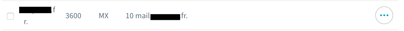

Le message d'erreur est celui que j'obtiens quand j'envoie un mail de gmail ou autre vers le Nas. L'envoi à partir du mailstation fonctionne très bien donc à priori ma config stmp est bonne.
Voici mon enregistrement MX chez OVH:

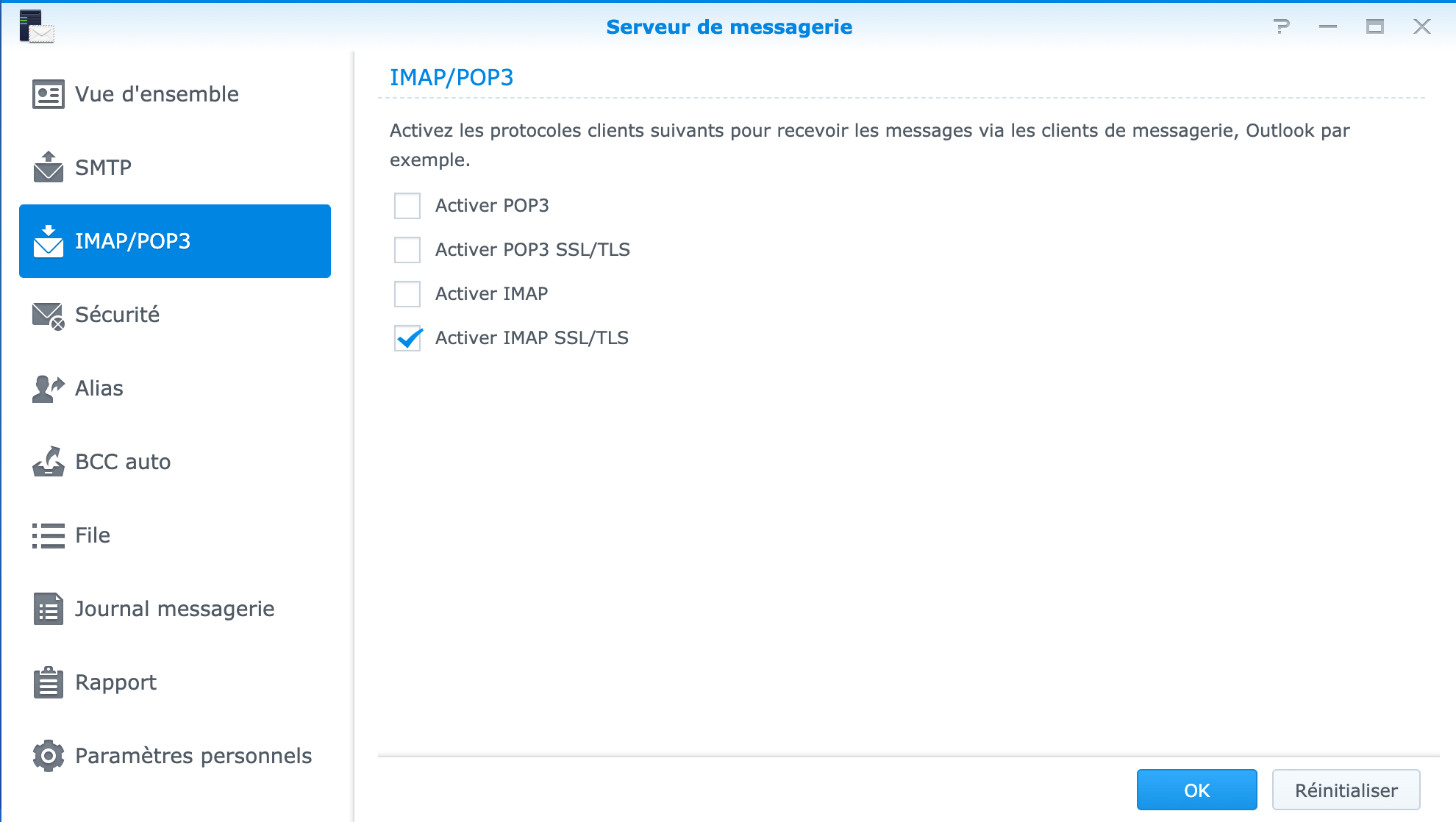

Je ne vois pas où configurer IMAP car voici ce que j'ai dans mail server:

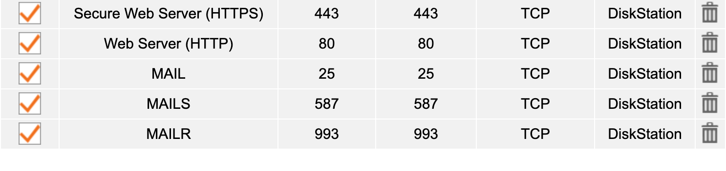

Les ports 25, 587 et 993 sont ouverts sur la box.
le port 25 est bien ouvert pour le monde entier dans le firewall du NAS car gmail ne vient pas de France ?
La configuration IMAP est bonne sur Mail Serveur le reste est à faire sur les clients mail (smartphone et PC)

Voilà ce que j'ai configuré dans ma box:

Dans OVH met ndd.tld à la place de mail.ndd.tld dans ton enregistrement MX et change le dans nom d'hôte (onglet SMTP)
Tu n'as qu'une seule ligne MX ?
