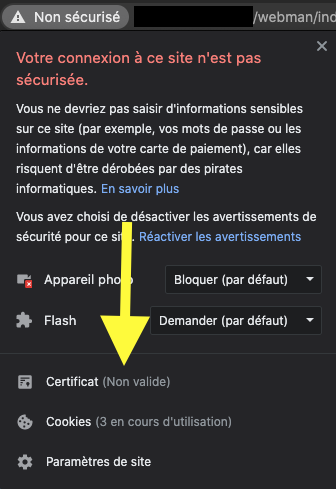

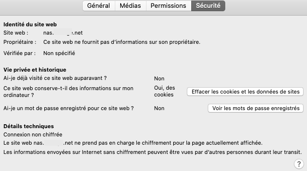

@oracle7
Ca y est, j'y suis arrivé.  Tout est en ordre pour le NAS 😃
J'ai également déployé le certificat dans le routeur.  Par contre, je reste en mode non sécurisé.  Ce que je ne comprend pas, c'est que si je clique sur le petit cadenas ouvert (remplacé par 'non sécurisé' sur Chrome), je peux voir certificat non valide.  Si je clique sur l'onglet certificat, il est mis certificat valide !!! (voir copie d'écran).  Pour le certificat, j'ai mis :
Clé privée : ndd.net.key
Certificat : ndd.net.cer
Certificat intermédiaire : ca.cer en ayant supprimé la première ligne (retour).
C'est à rien n'y comprendre.  Sous Firefox, c'est pareil.
@Pinpon_112
On va regarder si ton certificat est bien pris en compte :
Sous Firefox après avoir vider le cache (effacer les données dans options vie privée) tu te connectes à ton NAS, tu cliques sur le cadenas à gauche de la barre d'URL et sur la ligne "connexion sécurisée" tu cliques sur le popup pour afficher les détails de la connexion et enfin tu cliques sur "plus d'informations".
  • Est-ce bien ton certificat ?
  • Quelle est alors la date d'expiration affichée ?
  • Correspond-t-elle à celle affichée dans DSM pour ton certificat ?
Cordidalement
oracle7😏
@Pinpon_112
Effectivement, c'est pas gagné !
????? C'est comme si tu n'avais pas de certificat. Il y a vraiment un truc pas clair.
Donc pour faire propre, je crois qu'il faut vraiment que tu reprennes toute la procédure de création du certificat comme convenu.
Mais avant pour éviter toutes interférences, je te suggère de faire un peu de ménage en supprimant carrément dans DSM les certificats existants que tu aurais créés précédemment (sauf ceux en xxxx.synology.me si tu en as) + suivi d'un un arrêt propre et redémarrage du NAS.
Reviens ensuite pour me dire ce qu'il en est. (à la fin n'oublies pas de configurer ton nouveau certificat pour les services).
oracle7😏

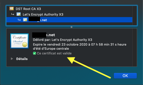

@oracle7
Le 30/05/2020 à 10:35, oracle7 a dit :
/usr/local/share/acme.sh$ ./acme.sh --issue --keylength 4096 -d "$CERT_DOMAIN" -d "$CERT_WDOMAIN" --dns "$CERT_DNS"
[Sun May 24 22:42:07 CEST 2020] Create account key ok.
[Sun May 24 22:42:07 CEST 2020] Registering account
[Sun May 24 22:42:08 CEST 2020] Registered
[Sun May 24 22:42:08 CEST 2020] ACCOUNT_THUMBPRINT='l7IOxxxxxxxxxxxxxxxxxxxxxxxxxxxxxxxxxxxxxxfro'
Je suis dans cette étape.  LA création du certificat.  J'ai fait tout correctement mais en fait, chez moi, il n'y a pas la partie ci-dessus.  Je commence directement à ceci :
/usr/local/share/acme.sh# ./acme.sh --issue --keylength 4096 -d "$CERT_DOMAIN" -d "$CERT_WDOMAIN" --dns "$CERT_DNS"
[Sat Jul 25 12:43:45 CEST 2020] Creating domain key
@Pinpon_112
Je pense que c'est parce acme.sh a détecté que ton compte existait déjà au travers du fichier "/usr/local/share/acme.sh/account.conf". apriori il n'y-a pas de problème tu peux continuer.
Pour ton information de viens de mettre en ligne une nouvelle version du TUTO. C'est tout frais !!!
Je t'invites donc à la lire attentivement pour voir les changements apportés à la procédure.
Cordialement.
oracle7😏
@oracle7
il y a 38 minutes, oracle7 a dit :
Oui, sauf que :
1) si je veux faire une instal toute propre comme tu me le proposais plutôt, je devrais effacer ce dossier/fichiers.  Mais comment y arriver pour le faire ?
2) J'ai donc refais toute la procédure, tout à marché comme chaque fois mais maintenant, mon certificat est bien installé mais la connexion n'est pas sécure (cadenas ouvert) sous Chrome et Firefox.
