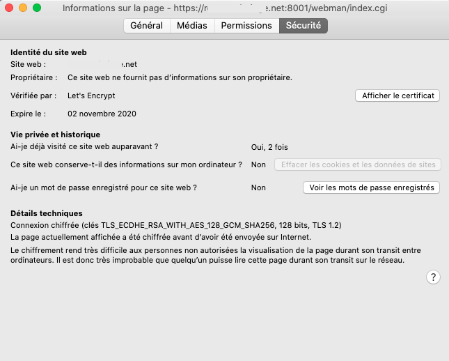

@oracle7
Bonjour Oracle,
J'ai procédé à la création propre des nouveaux certificats.  Tout à fonctionner correctement et j'ai installé les certificats selon ta procédure.  Problème, si je me connecte via Firefox, ce n'est toujours pas sécurisé (voir copie d'écran ci-dessous (routeur en prenant les certificats du NAS et NAS).  Pour le routeur, c'est installé.  Pour le renouvellement, j'ai pu installe le script Python comme tu me l'a expliqué.  Un grand merci.
Par contre, il semble qu'il y ait un autre problème, le dossier Certs est bien visible dans le Finder et dans File Station.  Est-ce normal ?
Modifié par Pinpon_112
@Pinpon_112
il y a une heure, Pinpon_112 a dit :
  • As-tu vider le cache de Firefox et quitter/redémarrer celui-ci ?
  • As-tu bien affecté ton certificat aux services (menu Sécurité / Certificat / Configurer) ?
  • As-tu redémarré ton routeur et ton NAS ?

@oracle7
Il y a 3 heures, oracle7 a dit :
Oui
Oui
Non Oui
Eh bien non vu que ce n'est pas un dossier partagé au sens Synology. Il devrait être comme le dossier "volume1/Scripts" càd invisible depuis le Finder. Comme je ne suis pas sur Mac, difficile de t'aider. Regardes le paramétrage d'affichage des dossiers dans le Finder ???
OK, je vais le rendre invisible alors.  Je n'y arrive pas 😞  C'est fait, via Panneau de configuration > Dossier Partagé > caché les dossiers ad hoc

@Pinpon_112
il y a 12 minutes, Pinpon_112 a dit :
sauf que je ne suis toujours en milieu sécurisé (cadenas ouvert) pour mon NAS
As-tu bien créer dans la zone DNS de ton registar un enregistrement CNAME pour ton NAS : "nas.ndd.tld" vers "ndd.tld" ?
oui
Bon, je n'y comprend rien mais c'est réglé.  Je suis bien en sécure lorsque je suis connecté sur nas.ndd.net.
