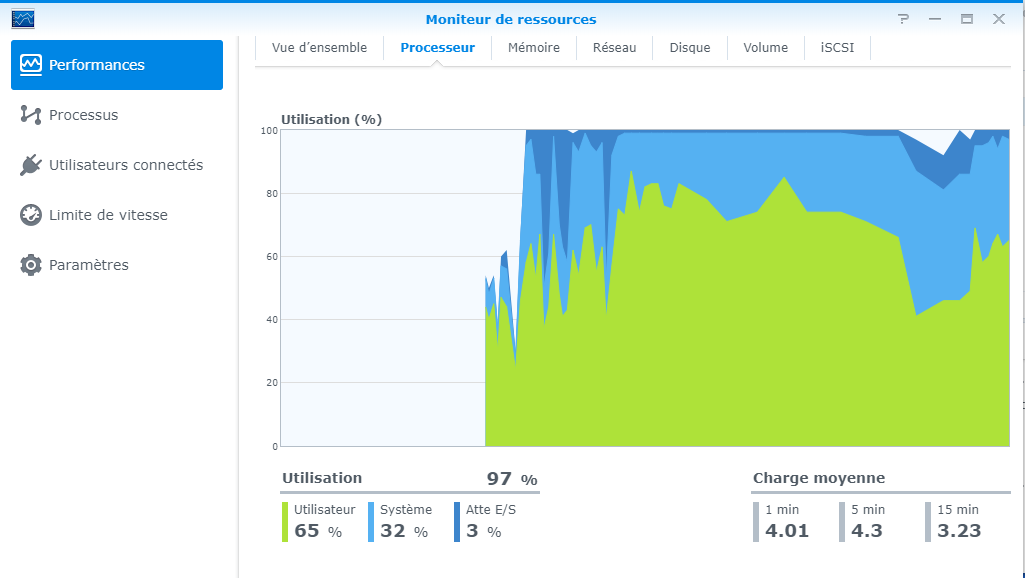

Je possède un ds411... oui il commence à dater mais je n'ai jamais eu de soucis avec.
Je ne m'en sers que pour télécharger (Download station) et stocker (films, photos etc...)
J'ai la fibre chez moi (500Mb) sur speedtest mais mon download station ne monte jamais au dela de 10 mo/s sur des torrents avec plus de 2000 seeders....
Je viens de voir que sur mon moniteurs de ressources le processeur plafonne... (photo en pièce jointe..)
Si j'ai bien compris, il est temps de passer  à un modèle plus récent pour pouvoir profiter de ma connexion où le soucis peut venir d'ailleurs ?
Bonjour Auden69,
Je confirme c'est le processeur qui n'est plus adapter, pour info j'ai le même souci avec un DS1813+. Quand je télécharge la charge du processeur passe à 100%.

Et le processeur du nas était à 100%... Je crois que mon nas n'est plus à la hauteur :-(
