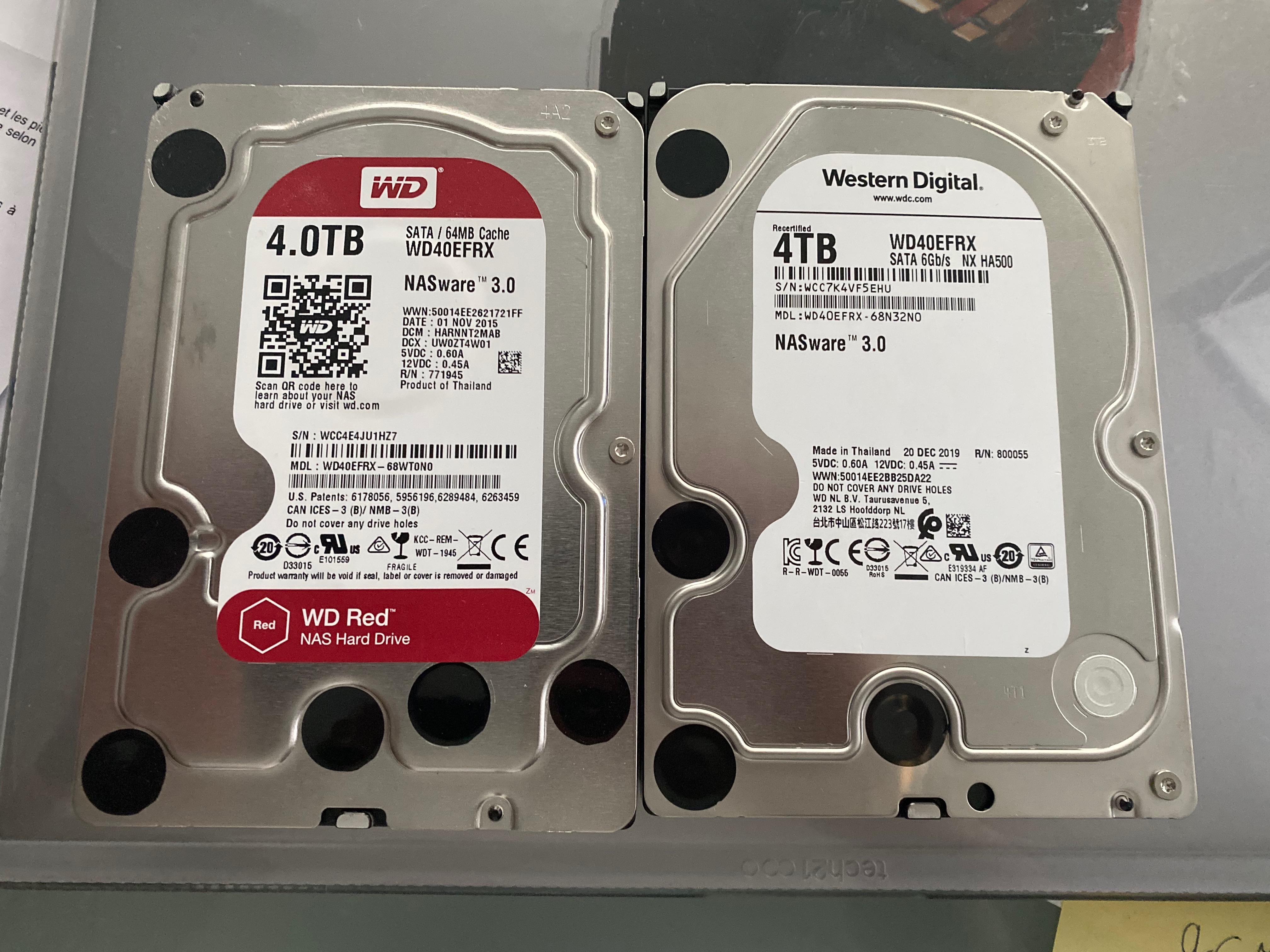

Hello à tous,
j'ai un de mes disque RED 4 TO qui m'indique une panne (alors je reste dubitatif car smart léger no problème, secteur defectueux 0 etc... mais blocage du smart long à 90% et donc le Syno me le signale en panne...) Bonb, il a 3-4 ans, il a fait le taff...
Bref, je cherche un modèle équivalent, j'en trouve pas, que les EFAX mais j'en trouve sur Amazon, 2 estampillé renvoi client... Je me dis qui ne tente rien....
Je commande les deux en me disant que si un ne m'inspire pas confiance...
Je les reçois aujourd'hui, ils sont emballés, mais l'étiquette est blanche et pas rouge, je ne comprend pas trop...
Est-ce du Refurb?
Y'a une petite inscription recertified dans un coin, du coup je me pose la question de le(s) garder ou non.
Vos avis, avez-vous deja eu ce type de disques entre les mains?
Est-ce bien du RED?

Oui, c'est ce que je me dis...
Je pense que c'est un Refurb, mais j'en suis pas certain...
Du coup, je demande si certains savent 😉
Pour le rouge, un modèle de 2015 ?!? ... le client a pris vraiment du temps pour le renvoyer alors.
C'est vendu comme neuf alors qu'il a été renvoyé ? très bizarre...
Je soupçonne le retour d'un disque hs ou ancien en échange d'un neuf par un client peu scrupuleux, vu le peu de contrôles pour les retours chez Amazon, c'est possible.
https://www.capital.fr/votre-argent/comment-un-espagnol-a-escroque-amazon-de-330-000-euros-en-renvoyant-des-boites-de-terre-1345686
A vérifier sur le site WD,  https://support-fr.wd.com/app/warrantystatus  avec le numéro de série mais il n'y aura surement pas de garantie constructeur.
Le blanc oui, c'est bien du "refurb", car "recertified" est un synonyme.
Je suis étonné que du "refurb" puisse être vendu comme du neuf même en soldes, d'habitude c'est plutôt pour les échanges sous garantie après panne.
Pour la date de 2019, si c'est la date de la nouvelle étiquette, on n'est pas du tout sûr de son age réel.
Là encore, faire une simulation de garantie sur le site WD permet de savoir ce qu'il reste de la garantie constructeur.
Un montage sur PC permettra de connaitre rapidement les état smart avec CrystalDiskInfo par exemple.
Si les Smart sont ok, ça peut se garder, mais en fonction du prix (c'était vendu combien ?) et de la garantie restante.
Il y a une garantie Amazon spécifique pour ces 2 disques ?

il y a 32 minutes, jacaj a dit :
Je suis étonné que du "refurb" puisse être vendu comme du neuf même en soldes, c'est plutôt pour les échanges sous garantie après panne.
J'ai acheté une fois un modèle WD-RED reconditionné vendu comme tel sur matériel.net, la garantie était de 3ans via WD.
Je l'ai échangé sous garantie, (beaucoup de secteurs défectueux, déclaré en panne dans DSM mais encore utilisable après 10300 H, soit un peu plus d'un an) j'ai reçu un modèle standard (étiquette rouge) en retour.

Il y a 20 heures, jacaj a dit :
Hum...
Le rouge c''est mon disque, acheté en 2015 et qui passe pas le Smart long même si pas de secteur deffectueux...
Le blanc est celui reçu par Amazon avec la mention : occasion grade A+ 😉
Amazon garantie 1 ans, mais WD jusqu'en 2022...

Il y a 4 heures, elix a dit :
Le rouge c''est mon disque, acheté en 2015 et qui passe pas le Smart long même si pas de secteur defectueux.
Ah ok ! je suis tombé dans le piège...🤪
en lisant ça j'ai cru que c'était la photo des deux livrés:
"...mais j'en trouve sur Amazon, 2 estampillé renvoi client... Je me dis qui ne tente rien....Je commande les deux en me disant que si un ne m'inspire pas confiance..."
En fait les 2 nouveaux sont arrivés en étiquettes blanches "recertified"...
Si tu les renvoies, tu peux toujours mettre de la terre dans la boite.😅 Tu nous diras si ils l'ont vu chez Amazon. 😁
Modifié par jacaj
il y a 14 minutes, jacaj a dit :
Not my style....
Je vais en commander un neuf, ils reviennent en stock et je renvoi les Refurb.
Cela étant, ca ne répond toujours pas à ma question du disque passant pas le SMART mais avec zero erreurs, zero mauvais secteurs...?
