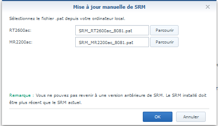

Une question bête : Comment faites -vous pour mettre à jour SRM sur un MR2200ac utilisé en PA Wifi et connecté en filaire Ethernet derrière un RT2600ac ?
Quand j'essaie de me connecter directement au MR2200ac par son @IP je retombe systématiquement sur l'interface du RT2600ac avec ses paramètres propres et non ceux du RT2200ac. J'avoue être un peu déconcerté et perdu là. Je ne comprends pas ...
Si vous avez une idée de piste à suivre pour faire cette mise à jour sur le MR2200ac ...
@oracle7 De mémoire la ou tu fais la maj manuel du routeur, tu dois y voir aussi ton MR, ou alors lors de la MAJ manuel c'est la qu'il te le propose, dans tous les cas si tu n'y arrives pas... faudra jeté un oeil à la fin du changelog...
@Einsteinium
Merci pour ta réponse rapide.
En fait, si j'avais pousser plus loin en cliquant sur le bouton "Mise à jour manuelle de SRM" je n'aurais pas eut besoin de poser la question. C'était vraiment bête de ma part ...
La réponse était là :
En tout cas MERCI quand même.
