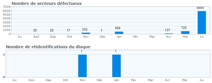

J'ai un DS718+ avec 2 DD Seagate IronWolf montés en RAID 1.
Depuis quelques temps le disque 1 donnait des signes de faiblesse, quand le nombre de secteurs défectueux s'est accéléré.
A 3 semaines près, le disque est toujours sous garantie, donc j'ai pas trop cherché à comprendre s'il serait utilisable longtemps ou pas, j'ai lancé la procédure de garantie Seagate et doit opérer son échange.
