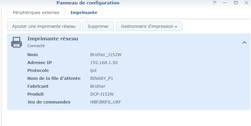

Je mis en place imprimante réseau (ip fixe) sur mon syno mais je ne sais pas comment faire pointer un dossier dessus (si c'est possible)

Il y a 8 heures, .Shad. a dit :
Pas besoin d'ajouter d'imprimante via cet onglet.
l'imprimante est suffisamment "connectée" pour être détectée et détecter les autres périphériques du réseau local.
Il faut s'assurer que le service SMB est bien activé et configuré :
A partir de là l'imprimante devrait pouvoir s'y connecter, il faudra sûrement renseigner les identifiant et mot de passe de l'utilisateur ayant des droits sur le dossier partagé.
EDIT : La solution de @pluton212+ est bien aussi, si tu utilises Drive.
J'ai donc supprimé l'imprimante via cet onglet et coché les cases comme sur les screenshots, mais je ne voie pas le dossier\ip\nom_du_nas en liste de proposition "scan to" hormis les comptes (nom des pc allumés).
@pluton212+ en 2nd recours..
Modifié par shepard01

Le logiciel interne de ton imprimante ne permet pas ce que tu veux faire:
choisir une destination pour enregistrer les fichiers scannés
sur un support autre que le windows sur lequel est installé le logiciel brother.
