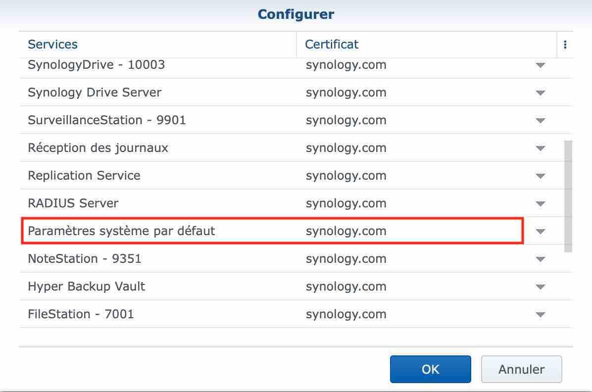

Le Let'S Emcrypt est bien le certificat pour "l'interface de gestion"?
"Panneau de configuration > sécurité > certificats > configurer"

Par contre il faut accéder au NAS via le Nom de domaine ou DDNS utilisé dans le certificat. Car le certificat est valable que pour celui-ci.
Dans la colonne de droite, c'est bien ton certificat et pas celui de Synology.com comme dans l'exemple?

Oui j'ai bien les bons paramètres. Et c'est un nom de domaine Synology.me, le certificat a été créé automatiquement par le nas lorsque j'ai créé le nom de domaine
Bon le probleme vient de Orange et de la Livebox. Je ne sais pas pourquoi mais Orange bloque le site.
