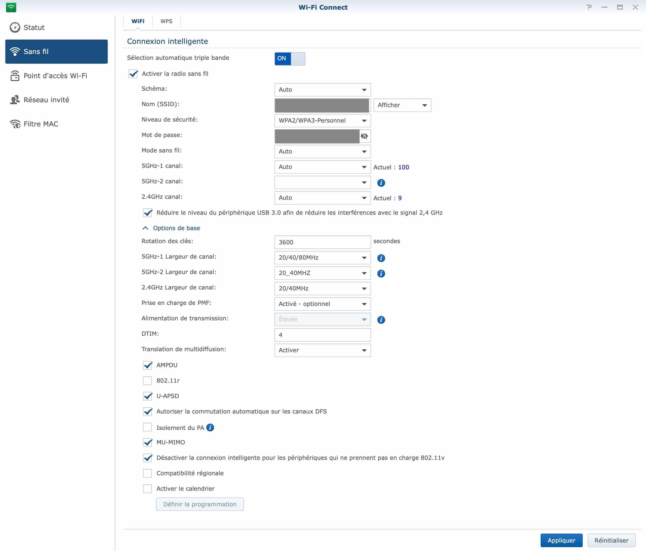

Qu'elle sont les configuration du wifi dans le RT2600ac?
Le WPA2/WPA3 je ne le conseil pas si on à des anciens appareils certains ne fonctionnent pas avec ce mode (par exemple un iPad 3 sous iOS9)

@JrTt Merci pour la configuration, c'est a peu prêt la même sauf que j'active option 802.r, et désactive l'option U-APPSD,  en ce qui concerne le wpa2/3 l'ensemble des appareils connectés les supportent puisque récents  , du moins le wpa2 , pour mon affaire je pense que c'est au niveau du srm ou nous devrions pouvoir affecter une machine avec son adresse mac a un des différents routeurs

Pour moi l'UAPSD devrait être activé. Plusieurs pistes sont à envisager
- il faudrait regarder du côté des canaux supportés par les caméras surtout s'il s'agit de modèles un peu "exotiques" ou prévus pour un autre marché. Regarder éventuellement si le fait de fixer des canaux d'émission pour le wifi mieux gérés par les cameras n'empêche pas des décrochages et des reconnexions à une borne plus éloignée.
- activer la compatibilité régionale.
- il n'est pas exclu que le souci vienne des caméras : wifi pas optimisé ou firmware pas à jour ou pas assez récent.
- désactiver la bascule automatique entre les bandes de fréquences (2.4 Ghz / 5 Ghz) : certains périphériques ne le gèrent pas bien. Il s'agira alors d'émettre un SSID par bande et de privilégier une bande pour chaque périphérique.
