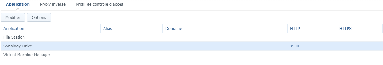

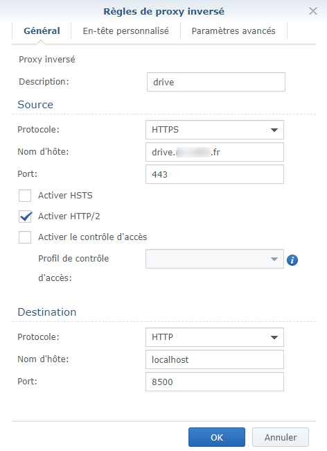

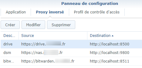

Ma config du reverse proxy :
J'ai, normalement, tous bien fait :
Dynhost chez OVH : fait
Configuration des ports : fait
Génération du certificat Let's Encrypt : fait (même si j'ai quelques questions à ce sujet...)
Configuration du reverse proxy : fait (mal apparemment)

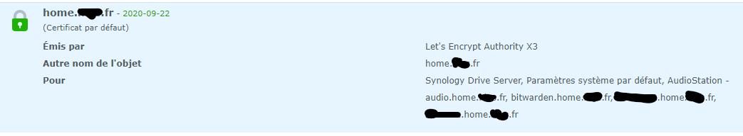

Pour les certificats, est-ce que je dois générer un certificat par sous domaine, ou générer un seul certificat pour le nom de domaine est applicable sur les autres ?

Le certificat doit être demandé pour le domaine principal ndd.fr ainsi que tous les autres domaines drive.ndd.fr, nas.ndd.fr, bitwarden.ndd.fr, etc...ou alors c'est un wildcard et il est valable pour tous les domaines ndd.fr (*.ndd.fr).

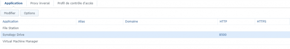

Voici ma configuration livebox + firewall :
Je ne pense pas avoir fais de bêtise à ce niveau la.
Pour le certificat, j'ai un certificat Let's Encrypt normal généré via syno donc il n'est pas wildcard.

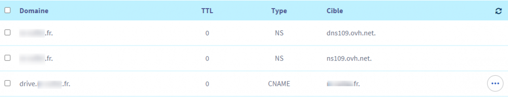

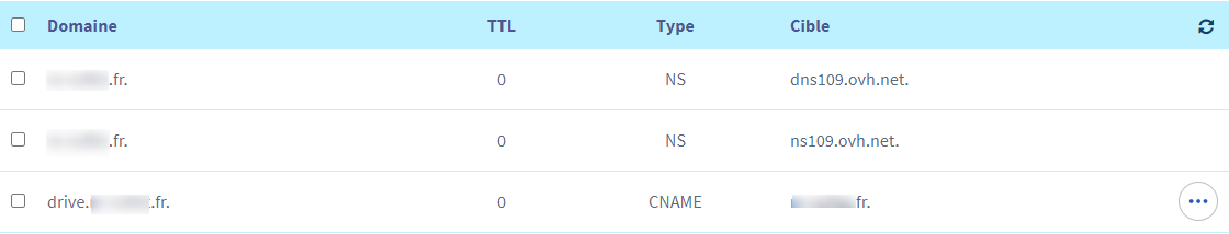

Dans la zone DNS de ton nom de domaine tu devrais théoriquement avoir des enregistrements CNAME qui font pointer drive, nas et bitwarden vers ton dynhost.
Si tu as moyen depuis de la 4G de taper la commande suivante (sur un PC linux ou Windows ou n'importe quoi d'autre) :
nslookup nas.ndd.fr
nslookup drive.ndd.fr
Est-ce que tu obtiens bien ton IP publique dans les deux cas ?
Modifié par .Shad.
Je n'avais pas fais de redirection CNAME sur OVH. J'ai donc tenté d'ajouter le CNAME avec drive.ndd.fr mais je me mange un "ERR_TOO_MANY_REDIRECTS" et je n'ai donc pas accès au site...
Du coup après un nslookup (après avoir fait le CNAME uniquement pour drive) :
drive : renvoie bien mon IP publique
nas/bitwarden : "Non-existent domain"
Petit update, j'ai :
- Essayé de faire toutes les directions CNAME (avec chaque sous domaine et avec *.ndd.fr au cas où).
- Désactivé la redirection automatique https vers https pour le panel dsm afin de faire tous le local en http pour éviter tous conflits potentiel.
- Ajouté la ligne "443/80 TCP FRANCE" dans le pare-feu au cas où.
- Généré un certificat uniquement pour le drive.ndd.fr.
- Désactivé une configuration du routeur dans les paramètres DSM sur le port du panel DSM
- Petite réorganisation des ports utilisés, c'était un peu n'importe quoi
Après tous ça, mon problème est enfin résolu ! Je ne sais pas vraiment d'où venais mais c'est résolu et c'est le principal 😄

https://bitwarden.home.ndd.fr > bitwarden (votre connexion n'est pas privée) pourtant mon certificat a été renouvelé automatiquement cet été.
