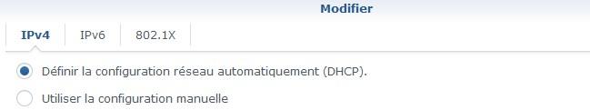

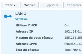

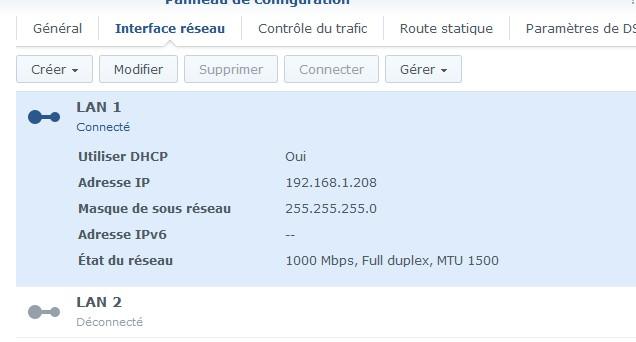

voilà ce que j'ai fait à l'instant :
- Dans DSM , activer DHCP
- reboot de la LB
Constat : changement de l'IP du NAS qui apparait bien dans "mes équipements" voir PJ

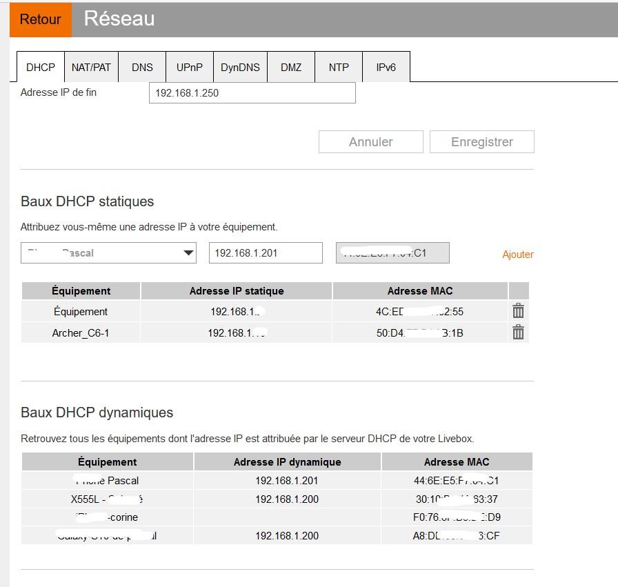

Dans LB, onglet "Réseau" : le NAS n'apparait nulle part voir PJ
N.B.
Pour les baux statiques, l'IP de chacun des 2 équipements a été fixé respectivement sur carte réseau du PC et dans le paramètres du TP-link.
[c'est pourquoi je m'attendais à voir NAS dans cette liste même si le bail statique avait été déclaré dans DSM]
Les baux dynamiques, je ne comprends pas vraiment (2x même IP, un équipement sans IP...)

Ton NAS n’apparaît pas dans le tableau des IP statiques.
As tu crée son entrée ?
Je ne comprends pas non plus cette I’m dynamique en double ...
pour créer l'entrée il n'apparait pas dans la liste déroulante

Dans un premier temps, laisser DHCP attribuer les IP et reboot de LB et NAS. Ensuite dans LB attribuer IP fixe au NAS et reboot des 2 équipements.
Ici il faut faire gaffe de démarrer la box avant le NAS sinon il conserve l'ancienne IP même si définie en fixe dans la LB. et on a la bizarrerie du NAS affiché en IP fixe dans la liste des équipements LB et qui apparait dans le même temps avec une autre IP dans LAN1 de Réseau via DSM !
A la réflexion cela me semble normal : il faut lancer le DHCP (LB) et ensuite allumer le NAS pour qu'il aille chercher son IP dans la table de la box. En tout cas c'est ainsi que je comprends la chose.
