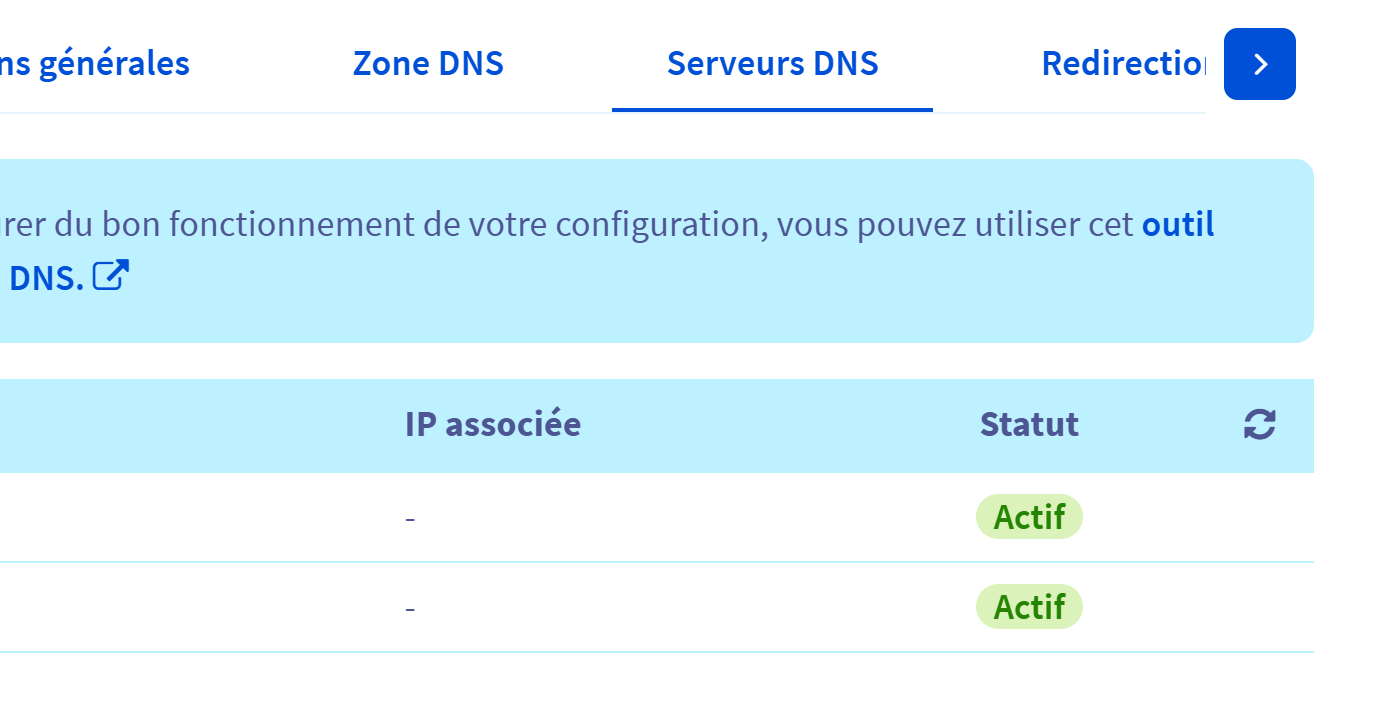

@domtous il ne faut pas creuser bien loin. En consultant le lien donné dans votre log, voici ce qu'on trouve concernant l'erreur 6 :
Could not resolve host. The given remote host was not resolved.
Autrement dit, votre nom de domaine n'existe pas aux yeux du monde. Ce qui indique que votre zone DNS n'est pas correcte. Soit vos enregistrements sont erronés, soit vous avez supprimé les serveurs DNS.
Pour pouvoir émettre un certificat, il faut d'abord que votre zone soit correctement paramétrée et que vos ndd soient diffusés.
Faite un test avec : https://www.zonemaster.net/fr/run-test
Je parlais de la page des serveurs DNS chez OVH.

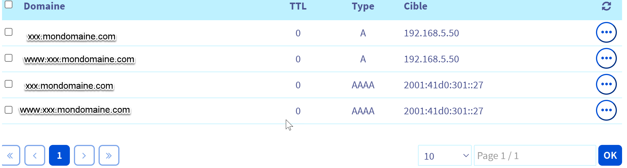

C'est bien ce que je craignais. Votre zone DNS ne peut pas fonctionner car vos enregistrements A sont dirigés vers des IP privées qui ne peuvent pas être résolues dans le domaine publique. Pourtant, je vous ai parlé plusieurs fois de votre IP publique, celle de votre routeur.
Ainsi, je redemande ce que je vous ai demandé dans un autre post à savoir : est-ce que votre IP PUBLIQUE (celle que vous attribue votre opérateur Nordnet) est fixe ou dynamique ?

@domtous votre réseau privé et comme son nom l'indique, privé. Ce sont des adresses de la RFC1918 qui ne sortent pas de votre réseau. https://fr.wikipedia.org/wiki/Réseau_privé
La seule adresse qui doit être associée à votre ndd c'est l'ip publique de votre box. Vous me dites qu'elle est fixe, perso je n'en sais rien. Je ne connais pas votre opérateur et c'est à vous de vous renseigner sur son status, fixe ou dynamique. En tout état de cause, c'est cette IP qui doit être renseignée chez OVH soit par un DynHost si dynamique soit par un enregistrement A et/ou AAAA si fixe.
Ensuite, vos enregistrements sont incomplets ou du moins mal fait.
Si vous invoquez des ndd dans votre demande de certificat, il faut que ces ndd existent. Or, votre demande porte sur mondomaine.com et *.mondomaine.com. Aucun des deux noms existe dans votre zone, il n'y a donc aucune chance de pouvoir émettre un certificat sur quelque chose qui n'existe pas.
Il faut au minimum :
  1. un enregistrement (A et/ou AAAA) ou un DynHost sur mondomaine.com qui pointe sur l'IP publique
  2. un enregistrement CNAME sur le wildcard *.mondomaine.com qui est lié à mondomaine.com
Mais tout ceci vous a déjà été suggéré dans l'autre sujet que vous avez ouvert....
