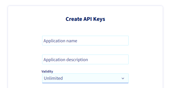

Savez-vous me dire ou l'on voit toutes les API que l'on a crée chez OVH ?
je pose la question car j'en ai déjà crée ou moins une et lors de la création d'une seconde dans la 1er partie je vaudrai pas remettre la même chose. (ou cela n'a pas d'importance ?)

Dans application name je peux mettre certificat Lets nas 2 ?
Modifié par firlin

Dans ma capture plus haut,
Dans la boite de dialogue Application name, on peux mettre n'importe quoi ?
