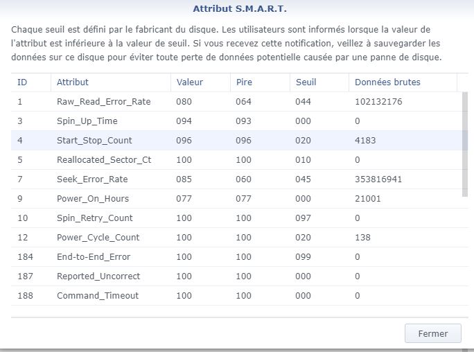

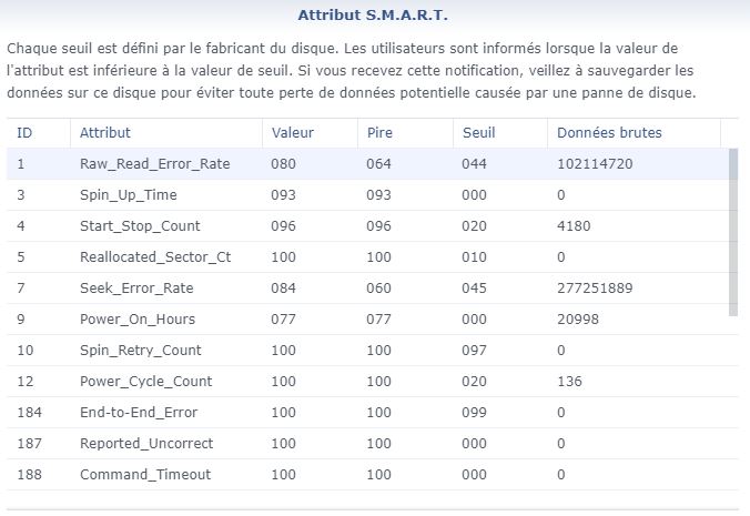

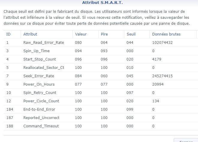

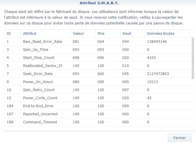

Aujourd'hui, par hasard, je suis allé voir les données SMART de mes disques et... Je ne comprends le nombre de démarrage.
Voici l'état Avant/après de chaque disques
IW3avant.thumb.png.d81f5d4e9cbe804305548d2d09506660.pngAN.JPG.5184e17ef7075e875d1709c642b1d12b.JPG
IW1avant.thumb.png.d25a8901c71ff2f78f1a7a06b5000488.pngV5.JPG.8052f1c6cc1258241f9e43d1bed4039b.JPG
D'après les chiffres que je vois, mes disques auraient démarrés plus de 4000 fois depuis la mise en place dans le(s) NAS.
Alors une dizaine d'arrêt relance, je veux bien... Mais 4000 en 13 mois... Soit plus de 10/jours...
Avez-vous une explication ? Un moyen de contrôler ça simplement ?

J'ai un "ST4000VN008-2DR166" qui a 23800H et il a 77 "Start_Stop_Count"

J'ai acheté ces disques d'occasion, le screen de crystaldiskinfo c'est au moment où je les ai reçu.
Depuis ils ont été dans mon ex 1815+ et maintenant dans le 1819+.
Alors non, j'ai peut-être pas désactivé l'hibernation tout de suite sur le 1815+, en revanche, c'est sûr, je l'ai fait sur le 1819+. Le 1815+, je l'ai eu 2 mois avant qu'il ne tombe en panne...
Autrement dit, si vraiment il y a eu l'hibernation, ça n'a durée que 2 à 3 mois grand maximum. De plus, en admettant que ça soit le cas, je n'accède pas au NAS plus de 1 à 2 fois par jour. Peut-être même moins en moyenne. Du coup, même si l’hibernation a été active pendant 2 mois, les disques ne devraient pas avoir été démarré plus de 1 à 2 fois par jour et ce pendant 2 mois seulement.
