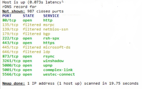

Une autre piste vient de m'apparaître, car un autre utilisateur a le problème depuis un site dont le FAI est Numéricable : le port 445 serait bloqué par SFR. Crédible ? Qu'en pensez-vous ?
Si c'était le cas, comment contourner ?
Pour info, SMB utilise le port IP 139 ou 445. Je ne vois pas pourquoi SFR bloquerai ces ports. Mais je peux me tromper ...
@oracle7
Ce serait en rapport avec le malware wannacry (https://communaute.red-by-sfr.fr/t5/Box-décodeur-TV/Problème-Connexion-de-sortie-SMB-3-0-AZURE-Port-445/td-p/436319 qui date d'avril, et cette discussion de 07/2019 à 10/2020 : https://forum.bouyguestelecom.fr/questions/2029455-deblocage-port-445).
Je vais tenter une redirection de port sur le firewall de la station windows et une autre, symétrique, à l'entrée du NAS.

Ma tentative de redirection de port sur le firewall de la station windows et d'une autre, symétrique, à l'entrée du NAS s'est heurtée au fait qu'il n'existe pas naturellement sur le Synology d'outil pour rediriger un port entrant vers un autre port de la machine. Le firewall intégré n'offre pas cette possibilité (du moins dans le GUI). Pour la station windows, j'avais trouvé cela : http://woshub.com/port-forwarding-in-windows/
Je me suis donc rabattu vers un VPN (Merci à @Fenrir pour son tuto qui m'a fait gagner beaucoup de temps), et cela fonctionne.
Le port 445 est bien bloqué par certains FAI. Un nmap vers le serveur NAS (situé dans le cloud) via numericable (SFR) :
  • francisgernet a modifié le titre en Connexion en SMB depuis une station Win10 au Partage de Fichiers du Synology RS-820+ dans le cloud. [Résolu via VPN] [Pb FAI]
