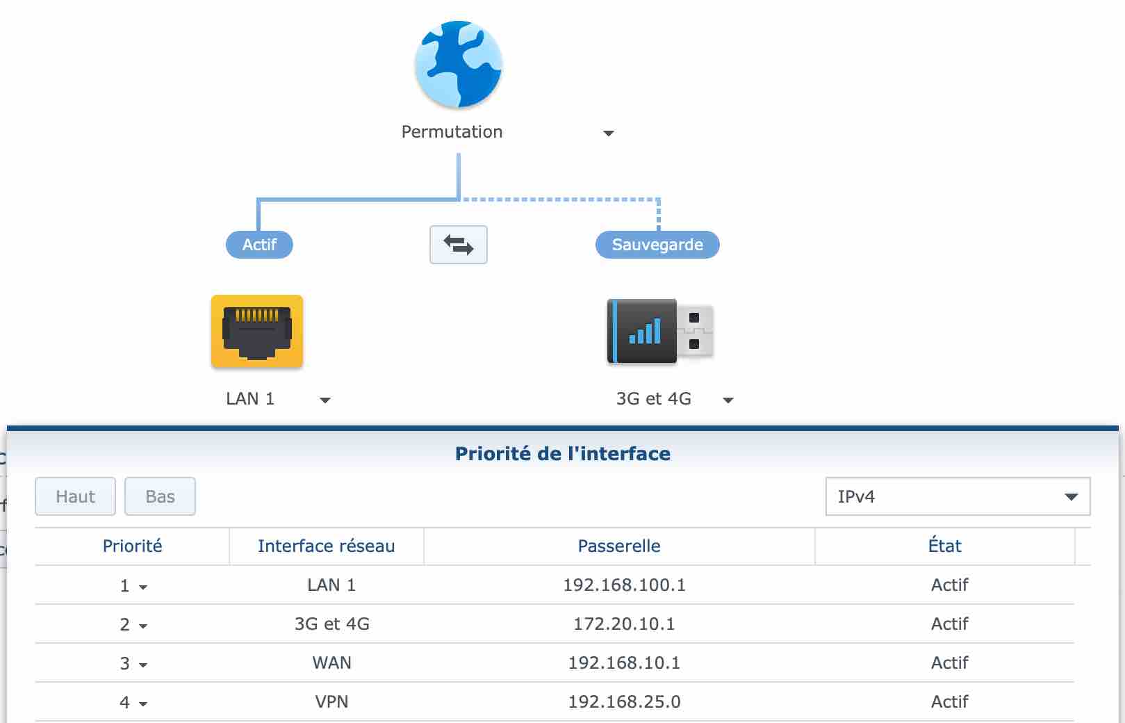

J'ai testé sur un iPhone 6 et iOS12, ça a fonctionné directement.
J'ai donc testé à nouveau avec iOS14 après avoir redémarrer l'iPhone, il m'a redemandé si le routeur était un pareil de confiance et maintenant ça semble fonctionner (je n'ai pas testé en "actif", mais les ping fonctionne pour la vérification de l'interface)

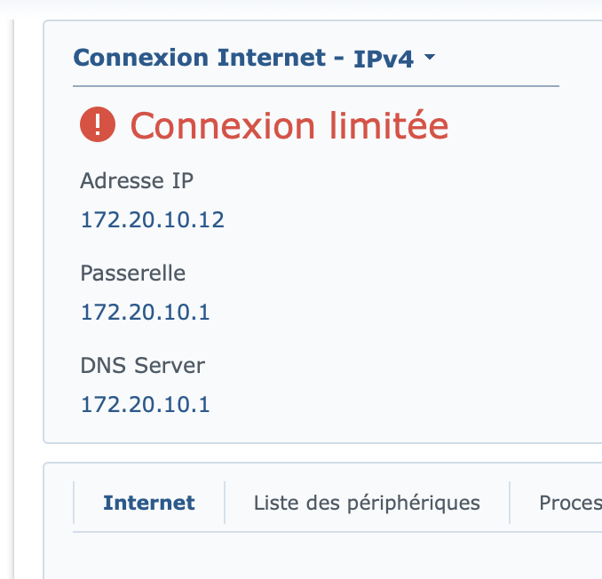

Moi aussi j'ai bien ça mais la connexion ne fonctionne pas 😪

il y a 5 minutes, celtik44 a dit :
Tu as essayé de configurer manuellement les DNS?
Centre réseau > Internet > Connexion > configurer manuellement DNS Server.
il y a 16 minutes, maxou56 a dit :
Oui j'ai mis 172.20.10.1 l'adresse Ip de la passerelle

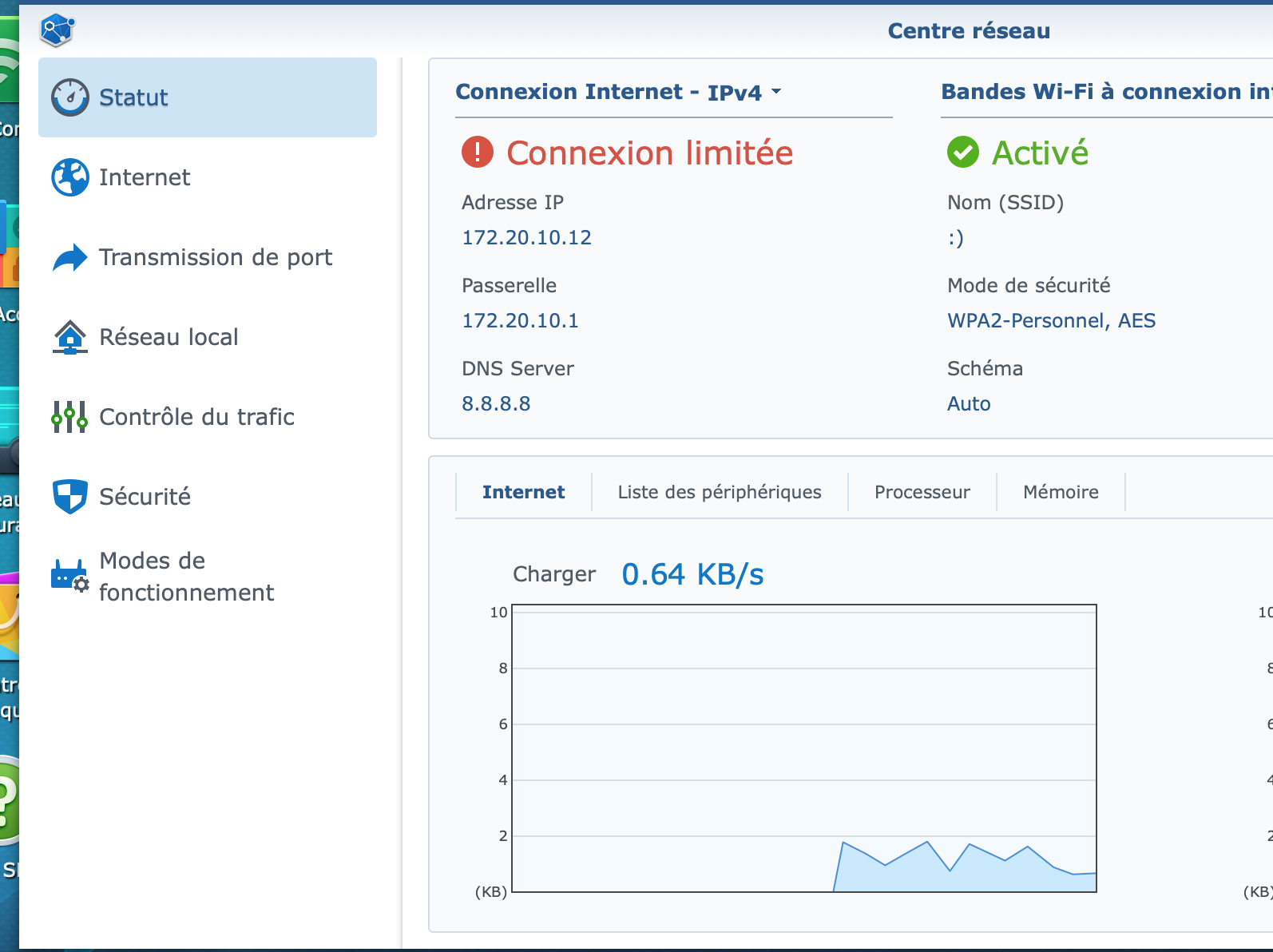

Je voulais dire des DNS tiers, comme ceux de google par exemple pour tester (8.8.8.8, 8.8.4.4)

Ca marche tjrs pas, de ton coté internet fonctionne avec ton téléphone via ton routeur ?
Ce que je comprend pas je devrais avoir l'adresse ip apparaitre sur cette page et pas l'adresse ip local du téléphone, non ?

Le 06/12/2020 à 12:24, celtik44 a dit :
Je répond tard, j'ai testé rapidement.
(lors d'une panne réseaux, car j'ai beaucoup de choses de connectés, et si je coupe internet, VPN... tous les services ne repartent pas forcément)
Avec iOS 14 et Orange j'ai le même résultat que toi. ☹️
Je n'ai pas approfondi le test, car j'ai soit des Routeurs 4G, soit une clé USB 4G (compatible avec les Routeurs Synology)
Et je n'ai pas testé avec iOS12 😔.
Les pistes possibles: Bug sur IOS14 ?? Ou entre iOS14 et orange??  Peut être l'IPv6 sur le réseau d'orange les iPhone sont en IPv6??
Non pour l'IP c'est normal, c'est l'IP du routeur Synology sur le réseau de l'iPhone.
C'est pareil, si le routeur est connecté derrière un autre Routeur/Box (même en DMZ).
Tu étais en Bridge pour ta ligne principale?

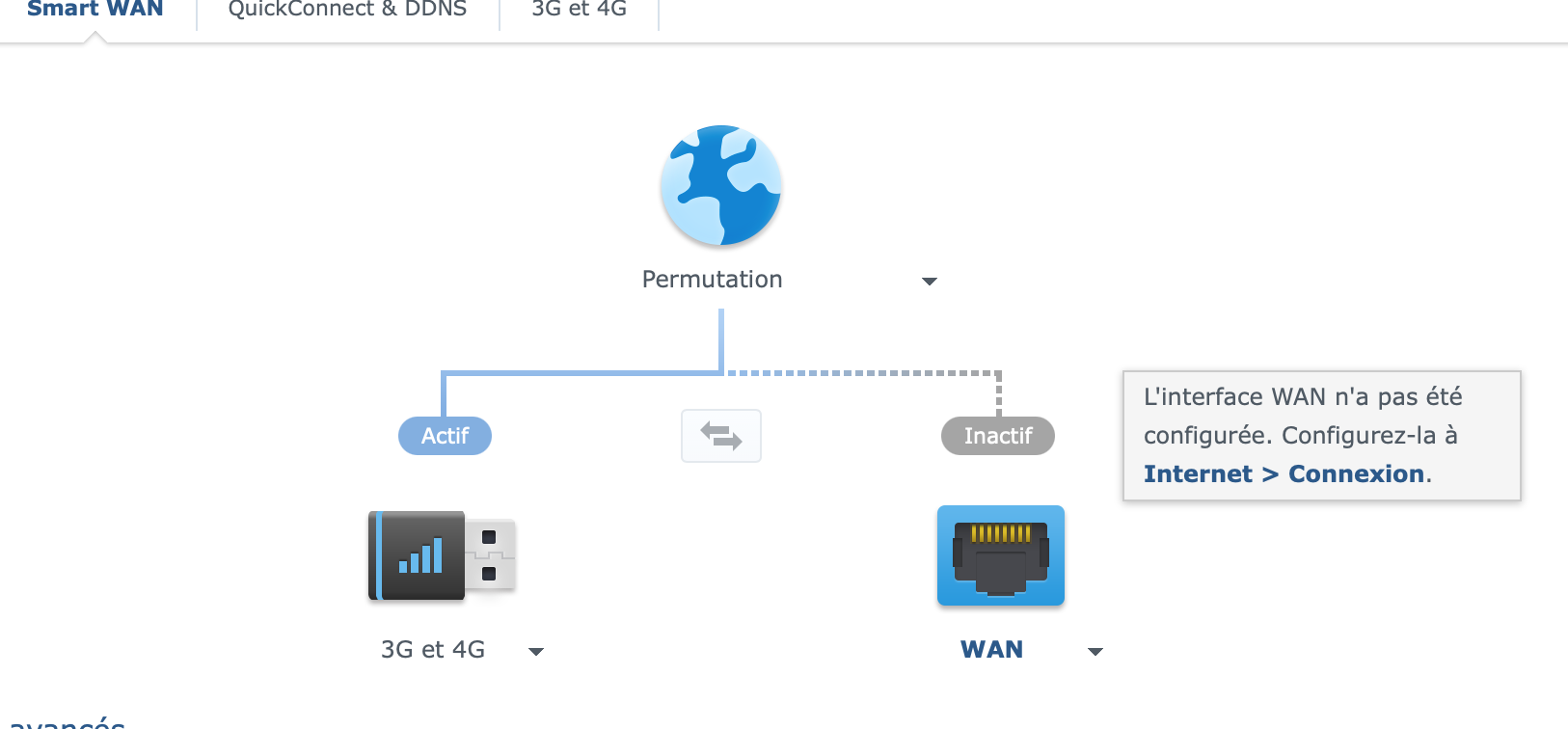

Bon après reboot, j'ai maintenant quelque chose dans l'onglet "3G et 4G" :
Je switch sur la connexion 4G :
Mais aucun accès à internet depuis les ordinateurs... ça ne fonctionne pas.
