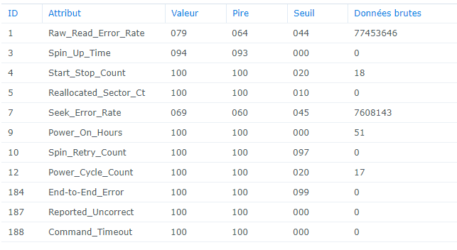

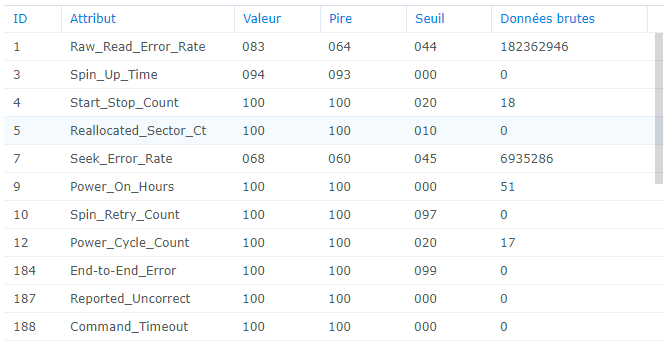

Test S.M.A.R.T. sur seagate Ironwolf 4To
J'ai reçu la semaine dernière mon nas et les deux disques durs allant avec.
Le test SMART me dit que tout est ok, mais je ne sais pas vraiment interpréter certaines valeurs élevées...
Les attributs raw read error rate et seek error rate me semblent élevés, non ?
Sachant que j'ai transféré 500Go de données environ, c'est peut-être normal...
Il y a 12 heures, geoff42000 a dit :
Non il n'est pas à 0 comme sur WD.
Mais tu peux regarder le 5, 187... et ils sont à 0.
Tu a fait un test badblock ou via le logiciel du fabricant?
Avec les Seagate Ironwolf de 4To min tu peux aussi activer "santé ironwolf"
J'ai fait le test smart via mon nas directement. J'ai activé le test santé ironwolf, il me dit que c'est OK. Faudra que je regarde si j'ai plus de détails.
Mon test smart n'a donc rien d'alarmant à priori ?
