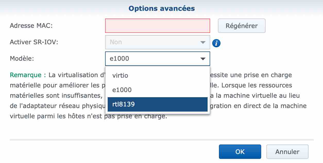

Et au niveau des des cartes réseau internes Gigabit du 1621+ que t'affiche VMM ?
il y a 8 minutes, Lunz_ a dit :
Ce n'est pas non plus proposé pour les ports interne lors de la création d'une nouvelle machine virtuelle.
910135889_Capturedcran2020-12-2723_35_45.thumb.jpg.1cd376b9a563b7cea7cc4584aa4d612f.jpg
Merci pour tout, et dommage de perdre cette fonctionalitée. A voir si cela va changer par la suite. J'enverrai sans doute un ticket dans la semaine.
