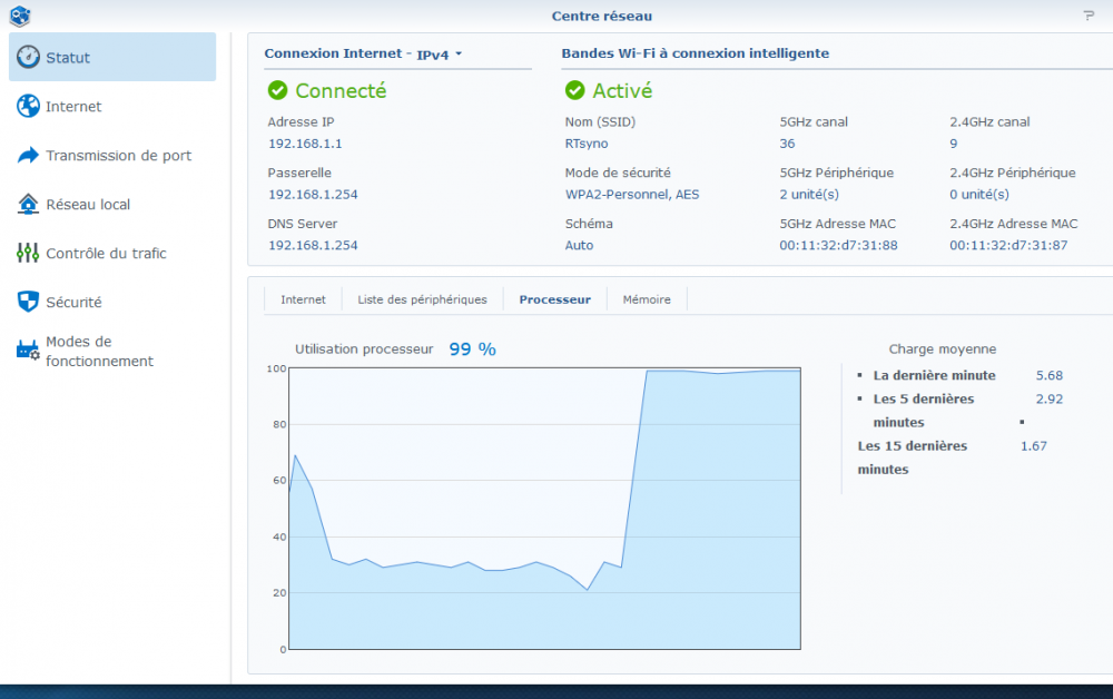

bonjour,
hier matin, tous les sites web visités s'affichent très lentement. des transferts de data que je reçois durant la nuit n'ont pas abouti.
speedtest m'indique une connexion via le routeur 4G en roamming.  je déconnecte la 4G pour utiliser uniquement sur le vdsl free et la rien, pas de connexion.
 sur la freebox, tout est normal, débit habituel en up et en down, ping. les sites web s'affichent vite.  rien ne semble plus vouloir passer au travers du RT. a force de tâtonner, je décide de faire un reset 'usine' et de tout refaire la config à la main et le RT permet à nouveau les connexions vers le web. Seulement tous est assez lent. les transferts de fichier sont très lents. au lieu de 2Mo/s en direct sur la free box, je ne reçois que 50Ko/s derrière le RT.(les redirections de ports sont OK)
je me replonge sur le problème ce matin et je découvre le CPU à 99% en permanence  et la mémoire à 45%.
je reboote le RT et je regarde le graphe du cpu qui est normal saut qu'après 2 ou 3 minutes, le cpu remonte à 99%.
pourtant, seul ce PC est connecté et n'effectue aucune tâche ni aucune mise à jour quelconque.
 je sèche !
avez vous un conseil à me donner pour savoir ou chercher ?   merci d'avance
