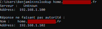

Reste ensuite à configurer le serveur DNS. J'ai avancé jusqu'au point ou, depuis un équipement local, j'ai ceci:
nslookup home.ndd.fr
Serveur :   UnKnown
Address:  [IP du NAS]
Réponse ne faisant pas autorité :
Nom :    home.ndd.fr
Address:  [IP publique]
Mais en local ça ne fonctionne toujours pas (NET::ERR_CERT_AUTHORITY_INVALID avec certificat émis par Orange...etc).

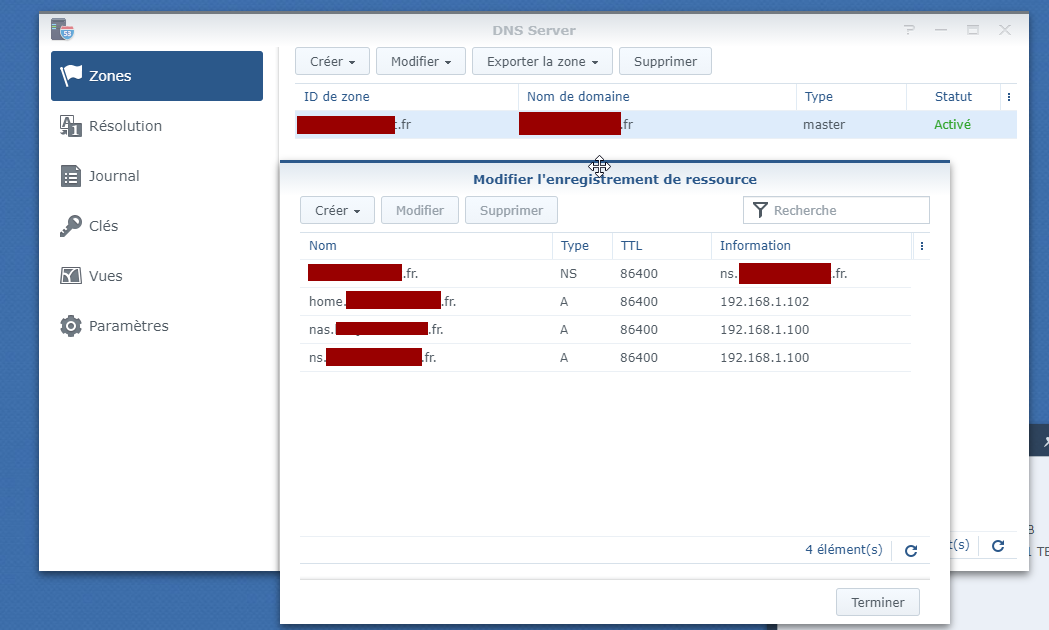

J'ai créé une zone master ndd.fr avec les enregistrements suivants:
ndd.fr NS ns.ndd.fr
ns.ndd.fr A [IP du NAS]
nas.ndd.fr CNAME ns.ndd.fr.
home.ndd.fr A [IP Domotique]
Dans la configuration générale > réseau du NAS j'ai bien l'IP du NAS comme serveur DNS

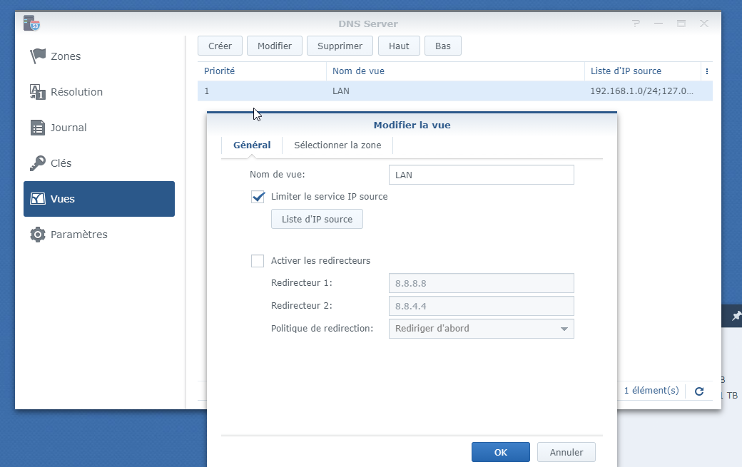

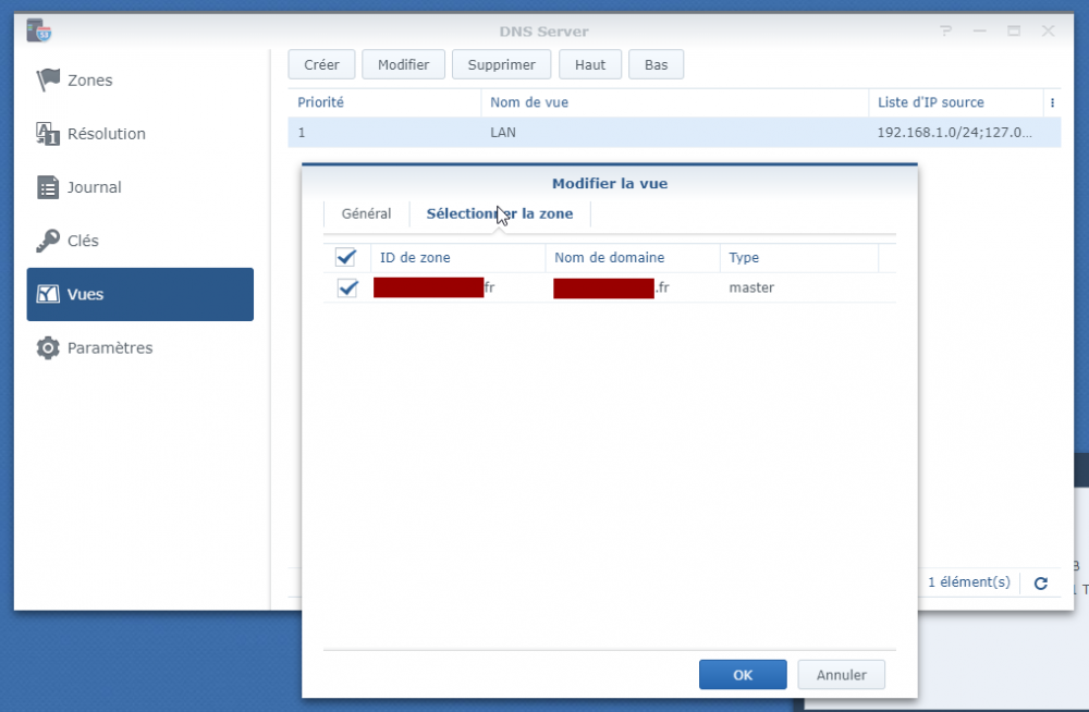

J'ai créée une vue LAN avec une limite d'IP source, la zone master ndd.fr cochée et sans redirecteur.

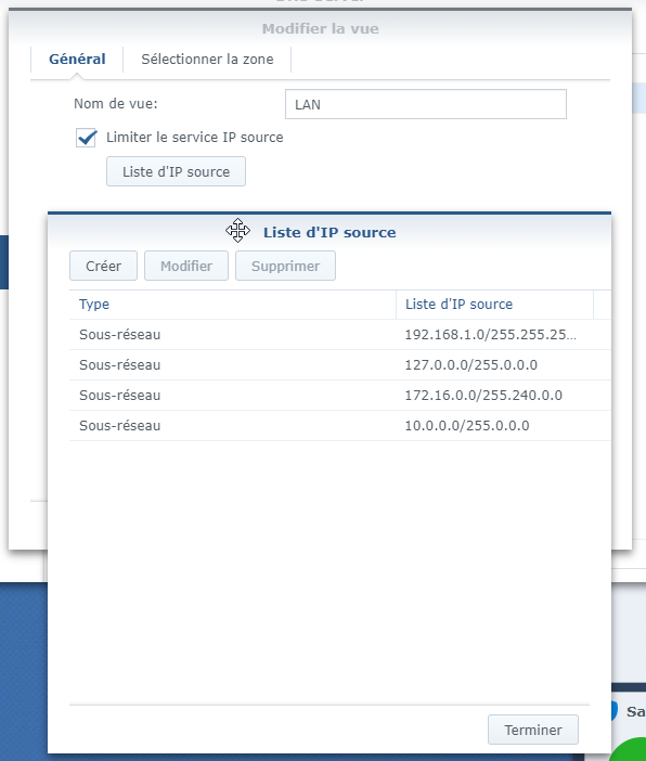

    3. Pour la zone master et la vue associée limiter les IP sources tel que :
      avec éventuellement le sous-réseau 10.0.0.0/255.0.0.0 si tu comptes faire du VPN.

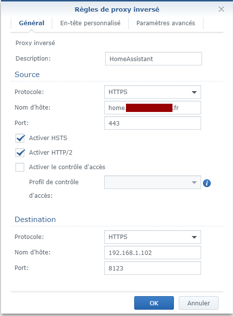

7. La redirection HTTP vers HTTPS est cochés et reverse proxy fonctionne très bien, je ne l'ai pas décoché, je tiens à conserver ce paramètre actif. Dans sécurité > certificat j'ai bien mon certificat SSL activé pour ndd.fr et tous mes autres sous domaine.

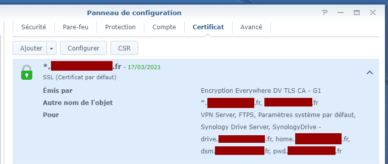

Comme je l'ai dit dans mon 2nd message la partie SSL (donc HTTPS) est gérée via un certificat lié à mon nom de domaine sur le NAS. C'est pourquoi je n'ai ni besoin d'activer cette option, ni besoin d'avoir le paquet webstation 🙂  Et le reverse proxy fonctionnait parfaitement, en interne ou en externe, et toujours en HTTPS.

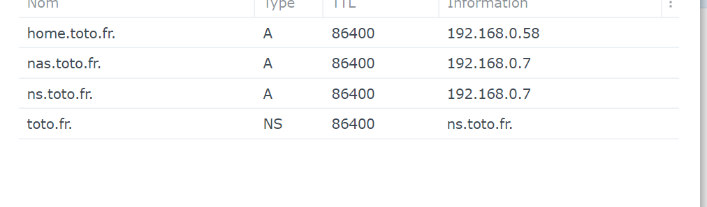

une zone ndd.fr:
ndd.fr NS ns.ndd.fr
ns.ndd.fr A IP_du_NAS
nas.ndd.fr A IP_du_NAS
home.ndd.fr A IP_Domotique
pour essayer
ou alors tu fais deux zones :
nas.ndd.fr  A IP_Du_Nas
Modifié par Brunchto

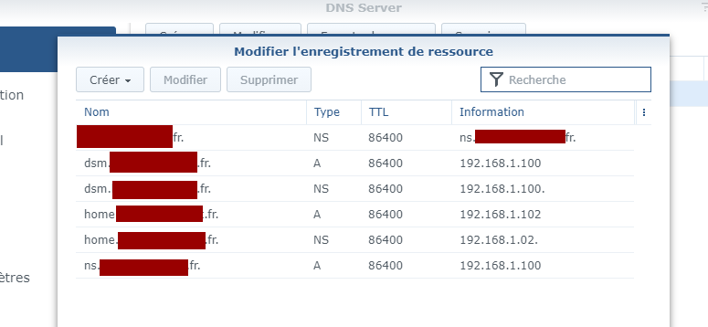

  2. As-tu repris ta zone DNS locale comme je te l'avait suggéré au point 8 initialement et d'ailleurs comme te l'as aussi suggéré plus récemment @Brunchto ?
    Tu peux STP nous faire une copie d'écran des ressources de celle-ci ?
Modifié par oracle7

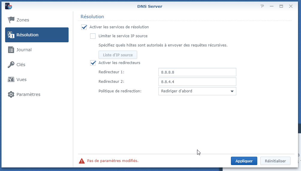

Salut @oracle7,
1. J'ai bien l'IP du NAS en serveur DHCP et DNS après avoir fait un ipconfig /flushdns
2. Voici ma configuration complète pour DNS Server:
Merci pour vos réponses 🙂
Benjamin

C'est exactement ce qui m'a mis sur la bonne piste, désormais c'est bien l'IP du NAS
BenjaminEDIT: ça fonctionne pour l'accès au NAS via dsm.ndd.fr, pour home.ndd.fr et les autres j'ai une connexion refusée, mais ça doit être un mauvais paramétrage de ma part sur l'équipement cible ou autre... Je vais fouiller un peu 😉

Juste pour les redirecteurs de résolution, si j'étais toi, j'utiliserai ceux de FND et Cloudfare (pour pas mettre tous tes œufs dans le même panier) soit 80.67.169.12 et 1.1.1.1 qui sont bien plus respectueux de la vie privée que ne le sont ceux de google. Mais ce n'est que mon avis ...

Enfin, tu dis avoir acheté un certificat SSL (c'est tout à fait ton droit) pour ton domaine, mais saches que tu aurais pu en obtenir un GRATUITEMENT avec Let'sEncrypt et de surcroit illimité en domaines de second niveau grâce au wilcard "*". A toi de voir ...
Salut @oracle7,
Oui je vais vérifier du côté du reverse proxy, car là seul les noms de domaine lié au NAS directement fonctionnent. Dès qu'il faut aller sur un autre équipement c'est refusé.
Exact pour les DNS, ça sera mieux en effet 🙂
Pour le certificat SSL étant développeur Web j'ai un contrat avec certificat SSL illimité pour mes clients, j'en ai profité 😉

Bon et bien je n'ai absolument rien trouvé 😞 Tout ce qui est sur le NAS fonctionne bien (DSM, Drive...etc) mais dès qu'il s'agit d'un sous domaine qui doit pointer sur un autre équipement (Serveur de domotique par exemple) là c'est connexion refusée.
Voici la configuration actuelle du proxy inversé:
J'ai l'impression que le soucis vient de l'équipement cible, car depuis un PC sur le réseau local j'ai bien l'IP si je fais un nslookup du sous domaine:
Qu'en pensez vous ?
Benjamin
L'enregistrement home.domain.fr doit pointer vers le NAS pour pouvoir utiliser le reverse proxy.
Pour plus de clarté, tu devrais créer un enregistrement reverseproxy.domain.fr de type A qui pointe vers l'adresse IP locale du NAS. Ainsi tu fais pointer home.domain.fr de type CNAME vers reverseproxy.domain.tld.
Ça limitera les risques d'erreur.
Salut @PiwiLAbruti
Du côté de mon fournisseur de nom de domaine je te confirme que home.domain.fr pointe vers l'IP publique de ma Livebox, qui renvoi tout le trafic sur le NAS. D'ailleurs le nslookup montre bien que le cheminement est bon puisque l'IP finale donnée est bien celle de mon serveur de domotique.
home.domain.fr > Livebox > NAS et Reverse Proxy > IP locale cible
Dans les DNS actuellement j'ai un enregistrement du type home.domain.fr A IP_DOMOTIQUE (j'ai suivi ce qu'à dit @Brunchto dans son message du 13/01). J'ai essayé avec ce que tu as dis, à savoir home.domain.fr A NAS mais ça ne change rien.
Idem pour la solution avec reverseproxy.domain.fr
@Profil404
A la vue de ta redirection, quel intérêt de faire du HTTPS sur du HTTPS via le HSTS (qui force le HTTPS et interdit donc tout HTTP) et en mettant HTTPS au lieu de HTTP en destination ? Cela me paraît contre productif. Une fois sur le réseau local, il n'y a plus besoin de chiffrage HTTPS, non ?
@oracle7
Le paramétrage actuel redirige une requête HTTPS provenant de home.ndd.fr vers une IP locale, en HTTPS. Le HSTS est actif uniquement si la source n'est pas HTTPS, la requête sera alors redirigée sur du HTTPS. Ainsi si je demande http://dsm.ndd.fr j'arrive bien sur le DSM du NAS, en HTTPS. Sans ce paramètre actif il ne se passerait rien (puisque la source est HTTP). Le reste du temps, si tout est déjà en HTTPS, HSTS n'est pas actif et ne fait donc pas "du HTTPS sur du HTTPS" (heureusement !).
Et en local comme depuis l'extérieur je souhaite rester en HTTPS, hors de question d'être en HTTP à un quelconque moment 🙂

Il y a 5 heures, PiwiLAbruti a dit :
@PiwiLAbruti: Je suis un boulet, j'avais zappé de vider le cache DNS de mon PC....
En effet, en mettant un home.ndd.fr A IP_NAS ça fonctionne ! Il ne faut donc pas mettre l'IP de l'équipement cible, et en effet ça parait logique puisque c'est reverse proxy qui gère ça.
Du coup:
  • Le NAS fait désormais office de serveur DHCP et DNS
  • Le certificat SSL étant installé sur le NAS tout est accessible en HTTPS
  • Tout est accessible via mon domaine et ses sous domaine, que ça soit en LAN ou depuis l'extérieur
Bref tout est parfait et la Livebox fait simplement office de source Internet désormais. Enfin indépendant des mises à jours !
Un grand merci à tous pour votre aide, et en espérant que ce sujet puisse servir à d'autres utilisateurs 🙂
