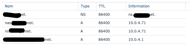

Tu mets srm.ndd.net > Type A > IP du routeur
Voici ce que j'ai dans mes ressources :
La dernière ligne étant celle de srm.ndd.net

J'aurais plutôt fait un type A
OUI Bien vu ! absolument, c'est mon C/C de ligne que je n'avais pas corrigé. J'ai corrigé le post.
MERCI à toi.
@maxou56
OK alors j'ai un problème de config quelque part 😥
Même après un simple Ipconfig /flushdns c'est pareil. Sur le coup je vois pas ce que je rate. Une idée de piste à fouiller ?
Alors j'ai fait un TeamViewer avec @Pinpon_112, concrètement je pense qu'on aurait pu chercher longtemps par écrit, il y avait une combinaison de trois petits obstacles :
- une redirection de srm.ndd.net vers le routeur et pas vers le NAS (où le proxy inversé est hébergé).
- la case redirection HTTP -> HTTPS encore activée dans le routeur, du coup https://srm.ndd.net -> 10.0.4.1:8000 ne fonctionnait pas, car SRM voulait encore rediriger de 8000 à 8001 par après, ce que le proxy ne peut pas gérer.
- un reliquat de DDNS Synology inactif dans le cache de Chrome, qui faisait une redirection vers un domaine (devenu) inexistant.
