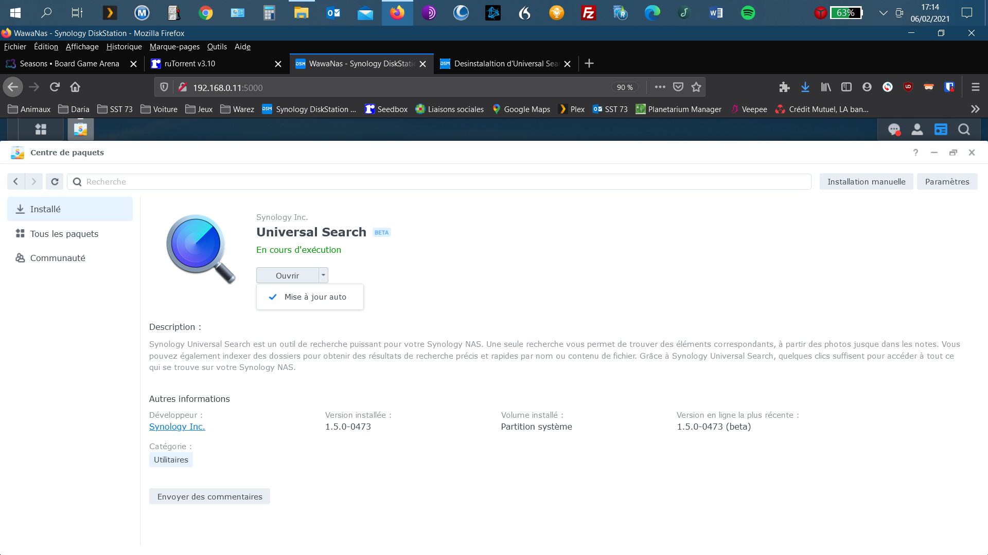

je crée dans cette section, car mon problème est là depuis le DSM 7.
Avant DSM7, je n'avais pas Universal Search, depuis il est installé est impossible de le désinstaller.
Pourquoi je veux le désinstaller, parce que ce paquet me ralenti un max le NAS avec son indexation. (C'est ce que j'ai lu sur la toile à droite te à gauche).
j'ai bien essayer une methode en plannifiant un script : sed -i 's/ctl_stop="no"/ctl_stop="yes"/g' /var/packages/SynoFinder/INFO
voir en essayant de supprimer le paquet : sed -i 's/ctl_uninstall="no"/ctl_uninstall="yes"/g' /var/packages/SynoFinder/INFO
Mais rien n'y fait.
Est ce que quelqu'un aurait un tuto simple afin de supprimer ce paquet définitivement ?
merci de votre retour

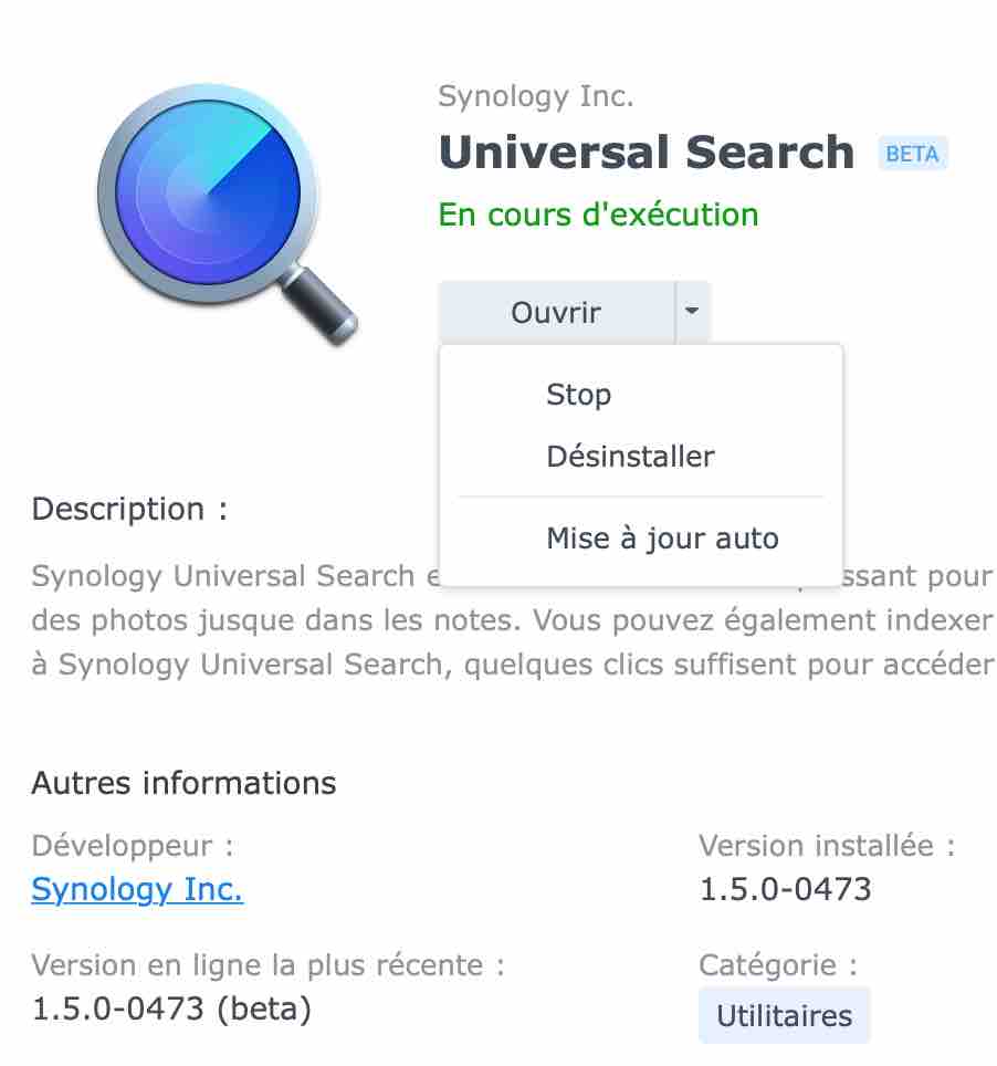

Il y a 4 heures, wawadoo a dit :
Les 2 commandes n’arrêtent ou ne désinstallent pas le paquet, pas font apparaître l’option dans le centre des paquets.
Il faut aller après dans le centre des paquets pour arrêter ou stopper le paquet. Il sera probablement réinstallé ou relancer lors de certaines MAJ, donc à refaire.
J’ai pas testé si ça fonctionne toujours pour DSM7
Edit: ça fonctionne toujours avec DSM7.

Il y a 2 heures, maxou56 a dit :

il y a 11 minutes, firlin a dit :
Et on ne peut pas le supprimer mail le stopper
Si on peut le supprimer.
(Nouveauté intéressante de DSM7, si d'autres paquets sont dépendants du paquet que l'on souhaite stopper ou désinstaller, DSM7 le fait automatiquement, alors que dans DSM6 il fallait stopper ou désinstaller chaque paquet manuellement avant)
442176696_Capturedcran2021-02-0617_55_17.thumb.jpg.f436f906a5b50fa373e7afc407420ad8.jpg
