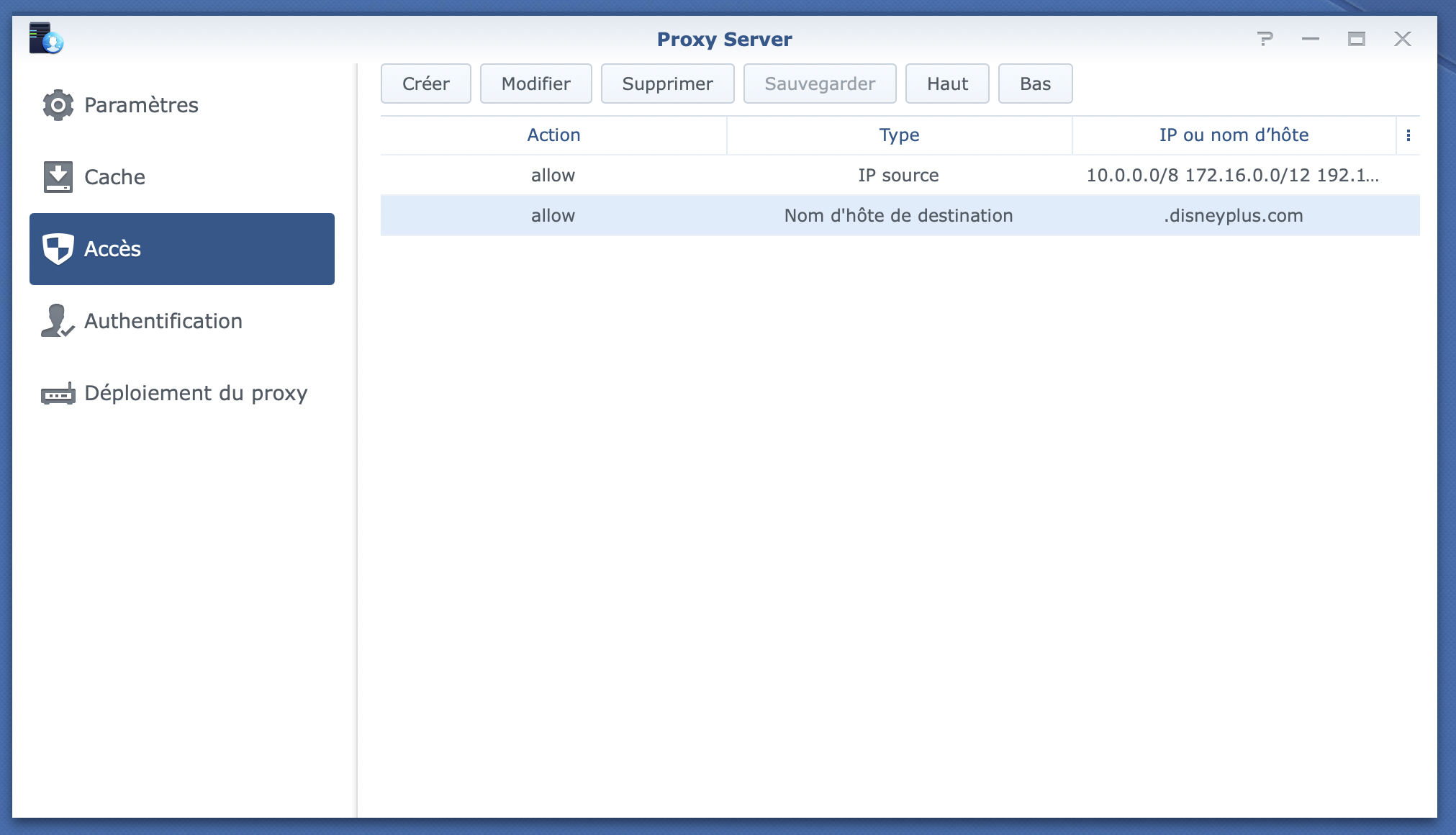

Une petite question rapide suite à un problème rencontré avec Disney +.
Je viens de m'abonner à ce service mais impossible de m'y connecter (web ou app) si l'hôte utilisé est connecté à mon proxy server.
J'ai bien vu que je pouvais autoriser des sites web, soit via mais hôtes (paramètres du proxy) soit directement via le proxy server.
Pour que ça soit plus simple, j'ai tenté l'affaire via le proxy server mais rien n'y fait.
Question : ce que je souhaite faire est-il possible au moins ?
Par avance merci et bonne soirée 😉
Modifié par alan.dub

Sinon, on est bien d’accords qu’il est normalement possible d’indiquer, soit dans chaque client, soit directement dans proxy server quels domaines doivent passer en direct, nop ?
Je vais essayer de le refaire, peut-être ai-je mal saisie le domaine, ou la manière de le saisir.
Et pour le cas où, je viderai aussi le cache (des deux côtés), histoire de.

Donc déjà, je ne pas réussi à ajouter le domaine de disney+ (aussi bien coté serveur que clients) en passtrought.
Rien n'y fait, j'ai beau vider les caches (là aussi aussi bien coté serveur que clients)... ça ne veut pas.
