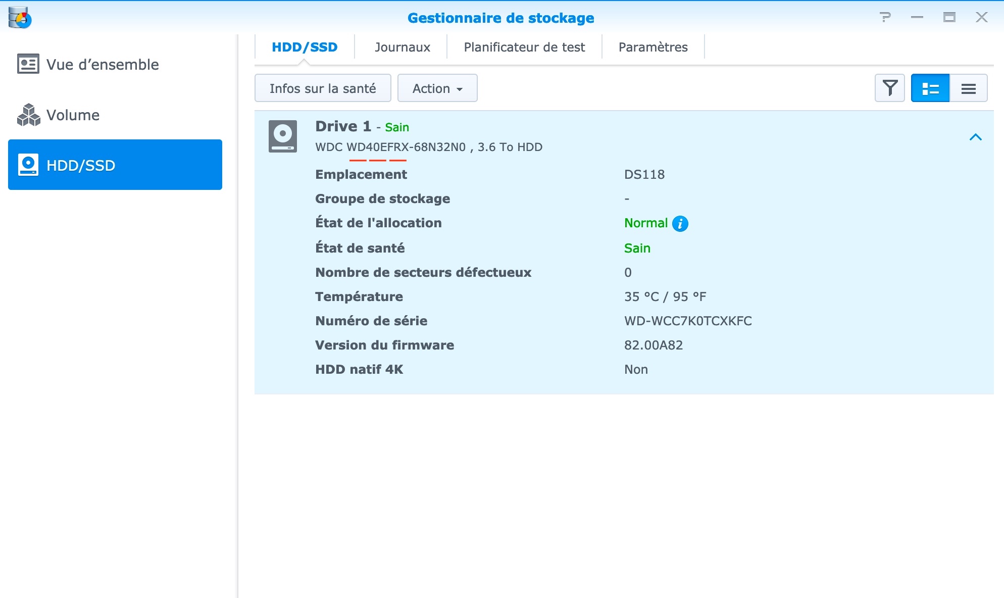

Je me pose la question parce que je dois m'équiper d'un nouveau NAS et que le précédent est équipé d'un disque WD Red de la marque acheté sur le site de Western Digital.
Compte tenu de la confusion entre les technologies CMR et SMR décriée ici-même, je souhaite vérifier que le disque acheté en octobre 2019 est bien un CMR.
Or la facture de Western Digital n'indique rien sur le sujet et ne précise aucune référence ! Il est simplement mentionné "APOLLO 5400 64M SATA3 6GB/S 4.0 TB 6HD NAS" comme l'indique la facture en pièce jointe. Ce n'est pourtant pas un achat en OEM, ils sont gonflés chez Wester Digital.
Pile c'est un CMR, face c'est un SMR 🙃 Mais lorsque je vais dans "Gestionnaire de stockage" sur le NAS, la référence est bien WD40EFRX. C'est donc un CMR.
Merci qui ? Merci Synology !
