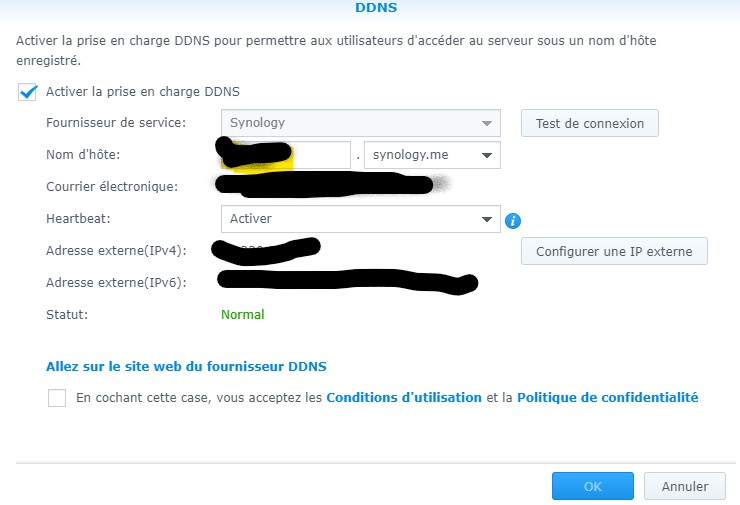

Si, justement, j'avais fini par trouver et je l'ai renseigné. Mais cela n'a rien changé ...

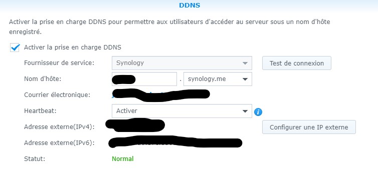

Quand cela fonctionne tu dois avoir un truc comme ca

Sur mon NAS,
jJe suis correctement connecté sur le compte Synology : c'est pour cela que je vois que les infos sont remontées. Mais j'ai quand même un souci de DDSN ...

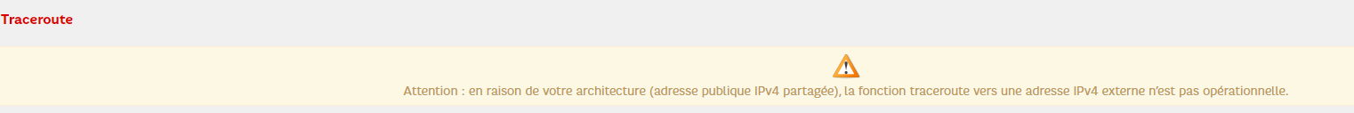

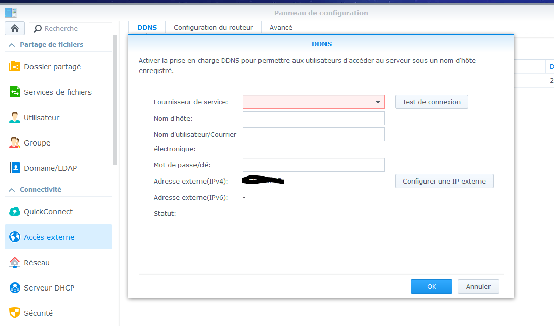

en regardant les infos de ma BOX, voilà ce qui est mentionné: du coup, je ne sais pas s'il faut vraiment désactivé le IPV6 ?image.thumb.png.a007cf77bc7d5a8a1cb4d15bfe2d190f.png

C'est pas l'IPv4 qui me pose problème mais le fait que tu ne soit pas full satck chez SFR ( Adresse IPv4 partager)

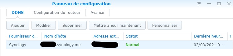

Bon, j'ai à peu près fait et vérifié tout ce qui avait était dit ci-dessus: vérification, redémarrage .. et j'ai toujours
Panneau de configuration: 806583869_Capturedcran2021-03-03090522.jpg.36a420d06487cb17f76278ddc8938acf.jpg

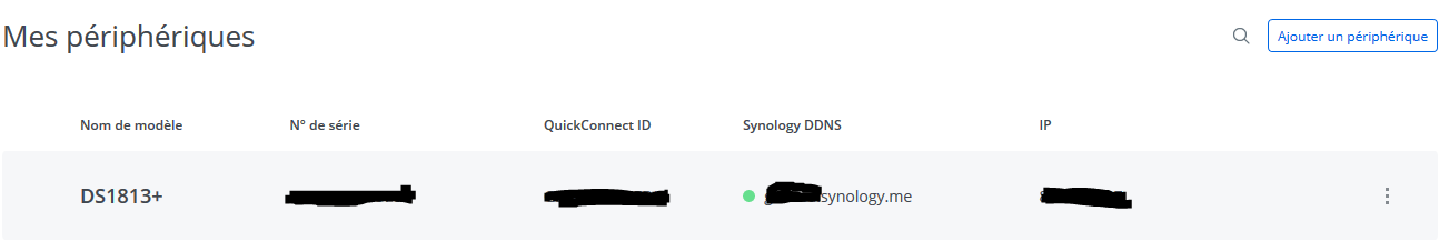

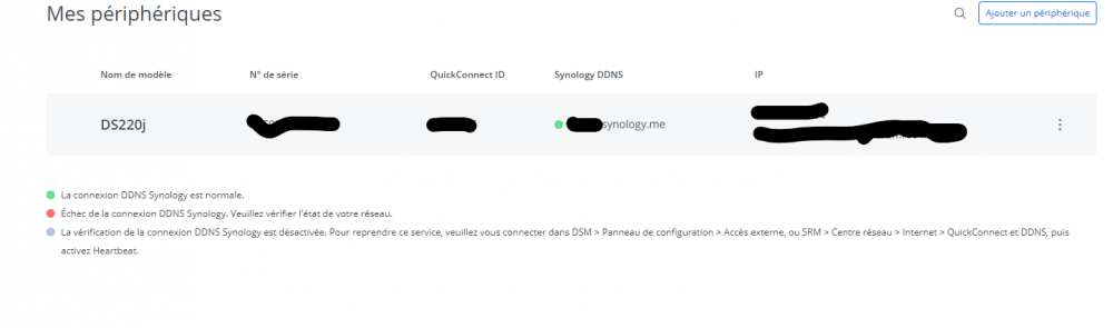

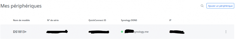

Et j'ai toujours dans le compte Synology:
D'un côté, c'est marqué "La connexion DDNS est normale" et de l'autre "Echec de la connexion". C'est curieux et contradictoire ?! Non !!
Je dois être aveugle mais je ne vois nulle part "Echec de la connexion" dans tes dernières impressions d'écran. Au vu de ce que tu as donné, ça a l'air fonctionnel.
Modifié par .Shad.
Merci pour le message, du coup, je viens de tilter ... Quelle cruche, je fais 😆 😁 J'ai confondu la légende avec un message d'information.

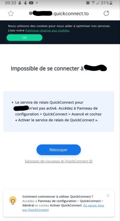

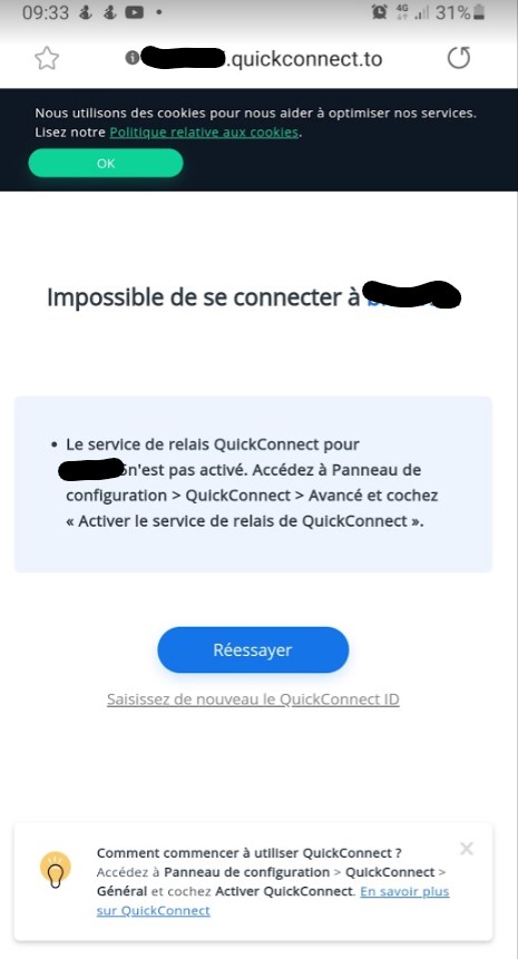

Mais en réalité, il y a quand même quelquechose qui ne marche pas: j'avais essayer le quickconnect via mon téléphone (en coupant le wifi) et j'ai

il y a 54 minutes, Mic13710 a dit :
Comme indiqué dans la vue ci-dessus, est-ce que le service de relais Quickconnect est activé dans le panneau de configuration/Quickconnect/Avancé ?
Effectivement, il manquait ce dernier panneau 😉
Je viens de l'ajouter et ça fonctionne 🙂
Merci à tous pour votre aide et votre patience 🙂
