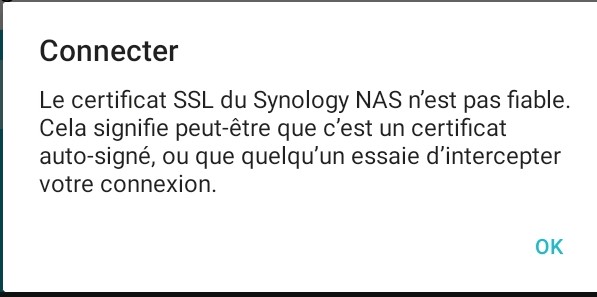

Je veux installer Synology Drive sur un appareil Android, et ça bloque au moment de la configuration de la connexion au NAS. Il me dit que le certificat SSL n'est pas fiable. J'ai en fait ce même message quand je configure la connexion du client sur un Mac, mais le client Mac permet quand même de passer outre, alors que sur le client Android je n'ai pas d'autre choix de faire "OK" et il revient à l'écran de config. Comment faire pour valider quand même ??
Au passage je ne vois pas bien en quoi le certificat ne serait pas fiable, c'est le certificat de "Let's Encrypt" fourni par l'interface du Syno (et je n'ai aucun avertissement de certificat quand je me connecte à l'interface du Syno en https depuis un navigateur)

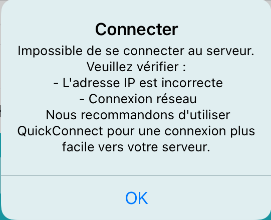

J'ajoute quelques éléments, qui renforcent mon incompréhension :
  • Depuis Android, comme dit précédemment, le client trouve le NAS par l'adresse publique mais râle que le certificat n'est pas bon.
  • Depuis Android, le client ne trouve pas du tout le NAS par l'IP locale !
  • Depuis iOS sur un iPhone, le client ne trouve pas du tout le NAS, que ce soit par l'adresse publique ou locale (capture ci-dessous) !
